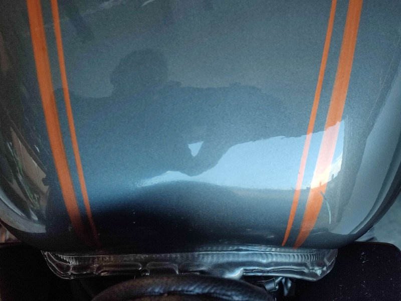

Claude78 a écrit :Problème ci-dessus résolu : j'ai finalement installé des ressorts de 4 pouces et après essais et bien c'est ok pour moi ;)
Mais !
bin oui parce qu'il faut bien un mais ! Y avait longtemps :ipleut:
Le biplace et le réservoir ont -apparemment- frottés et une espèce de pâte est à la fois collée sur le bout du biplace et sur le réservoir :polom:
L'essais de différents produits n'en vient pas à bout : essence, acétone,
Surtout pas d'acétone, ça bouffe tout même et surtout les vernis. As-tu essayé le White Spirit? ;)

Salut Alain,
Oui j'ai essayé également le White Spirit, l'eau écarlate, même du décape four sur un très court instant mais hélas, rien n'y fait :larme:
En passant le doigt sur le réservoir, on s'aperçois bien qu'une sur épaisseur granuleuse est présente et elle est très consistante, très dure.
Peut être que du papier très fin ferait le taf : 3000 ou encore 6000 ? :mouais:

Messagepar yvesmetz » 01 oct. 2022, 13:08
Pâte à polir puis Polish .... + huile de coude

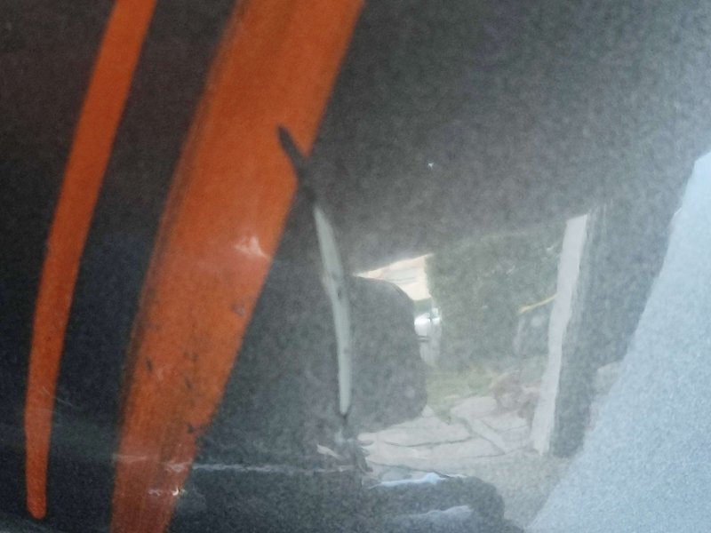

Messagepar Claude78 » 01 oct. 2022, 18:07
C'est un début de quelque chose avec la pâte à polir: merci pour l'idée :oué:
( en regardant de très prêt l'on peut voir la peinture qui a est piquée :blink: mais le résultat me convient :D )
1664639505692 (1).jpg (87.89 Kio) Vu 2411 fois
Je dois maintenant faire un légère retouche avec la peinture adéquate: :blink:
1664639505675 (3).jpg (72.7 Kio) Vu 2411 fois

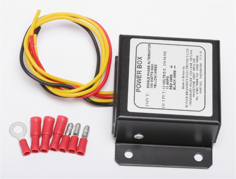

On trouve aussi des régulateurs (POWER BOX) qui permettent le démarrage des fontes "sans batterie".
This unit replaces the problematic regulators/rectifiers fitted to the Indian built "classic" engined Bullets. It allows the bike to be run with or without a battery and is suitable for any 12v single phase alternator equipped machine.
Cette unité remplace les régulateurs/redresseurs problématiques installés sur les Bullets à moteur "classique" de construction indienne. Il permet de faire fonctionner le vélo avec ou sans batterie et convient à toute machine équipée d'un alternateur monophasé 12 V.
