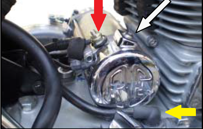

Messagepar Daniel78 » 28 févr. 2024, 15:57
Il y a un câble de démarreur qui rentre dans le carter ? :mouais:
Le seul que je vois c'est celui de l'alternateur, non ?
Flèche rouge, le câble d'alimentation du démarreur.
Flèche jaune, le câble venant de l'alternateur.
Re: HELP
Messagepar filou » 28 févr. 2024, 17:16
JacquesD a écrit :
Michel MALOT a écrit :oui le fil noir a l entree du demareur . Une masse je pense ?
M M
Je ne pense pas qu'il s'agisse d'une masse, puisque la masse est assurée par la carcasse de la moto, du ainsi que du moteur et autres parties métalliques.
Il s'agit plutôt du fil de forte section qui amène le positif 12 volts à partir du relais de démarreur.
:mouais:
Perdu jacques, il y a bien un fil de masse sur le démarreur. :LOL:
Il est pris sur une des vis de fixation.

Messagepar Michel MALOT » 28 févr. 2024, 19:05

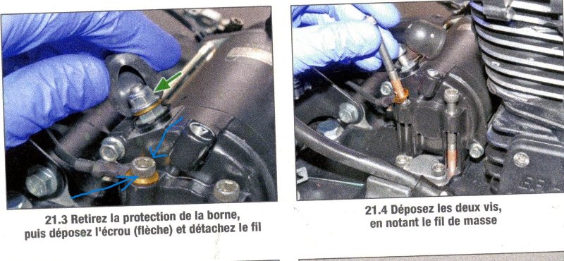

Donc moi c'est bien celui en dessous de la flèche rouge .

Messagepar Michel MALOT » 28 févr. 2024, 19:38
Donc moi c'est bien celui en dessous de la flèche rouge (la photo de Daniel), il va ou il y à 20cm de fil ???
