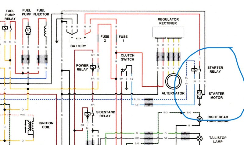

Messagepar claude et flo condrieu » 28 févr. 2024, 20:35
Il va à la batterie, sur le plus.
Re: HELP
Messagepar filou » 28 févr. 2024, 20:55
... en passant par le relais de démarreur.

Bon ils ont rajouté un fil de masse, mais il me paraît avoir un bien petit diamètre par rapport à celui qui amène le courant positif dans les enroulements du démarreur.
Le tout c'est que ça marche.

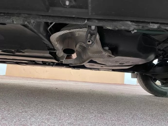

A l'échelle d'une voiture c'est que dalle, mais quand on produit plusieurs centaines de milliers ça commence à faire une économie substantielle. Sur les Dacia Jogger, la ligne d'échappement est plus courte pour cette raison.
Dacia Jogger side pipe 2.jpg (88.54 Kio) Vu 805 fois
