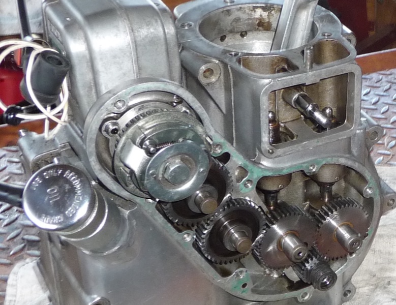

Michoubidou37 a écrit :Bonjour les Bulletistes, ...le seul truc qui me chiffonne c'est le bruit qu'elle fait et que j'attribue à la distribution mais peut-être que ce n'est pas de là que ce bruit provient. Est-ce que cela pourrai provenir du piston qui aurait pu être monté (par un Indien bricolo) avec des segments pas à bonne cote car ce bruit aurait l'air de venir cet endroit. je lance le débat et je preneur de tous vos conseils et commentaires.Merci d'avance et à bientôt de vous lire.
les organes de distribution sont bruyants sur une "fonte". C'est une cascade de six pignons à taille droite, chaque pignon a toujours un peu de jeu sur son axe, donc, ça brinquebale... mais tout ça baigne dans l'huile, faut pas s'en inquiéter.
Cette photo montre la distribution d'un moteur 500 anglais (à magnéto), mais les Indiennes sont faîtes pareil :
Pour le piston, dans un monocylindre "longue course", il est normal que la jupe claque contre la chemise, dans un sens à la descente et dans l'autre à la montée, car un piston a du jeu (sinon, il serrerait) et il oscille légèrement sur son axe. La tension des segments n'a pas grand-chose à voir là-dedans
Normalement, ça claque plus à froid qu'à chaud, mais si le jeu est trop important, ça claque tout le temps. Si ça ne fume pas bleu et que la conso d'huile reste raisonnable, c'est que ça va.

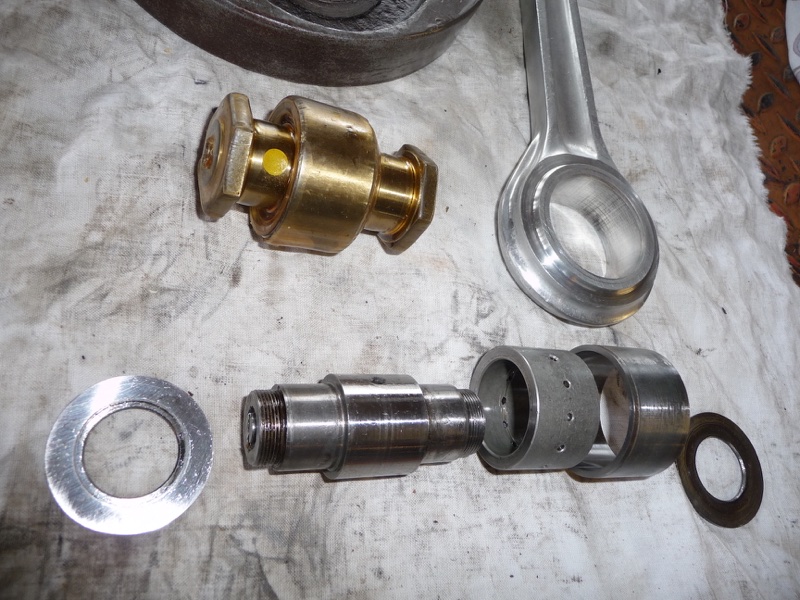

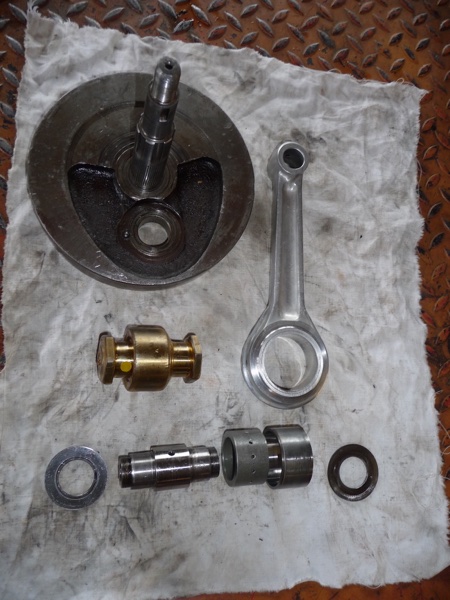

Le point faible de ce moteur, c'est la bague flottante en régule qui tourillonne autour du maneton de vilebrequin et dans la bague acier montée serrée dans la tête de bielle en alu. La bague flottante est la bague grise, épaisse et percée de trous.
Sur ces deux photos ci-dessus, ne pas tenir compte du maneton de couleur or protégé d'une gangue de plastique : c'est le maneton à rouleaux prévu en remplacement, le maneton d'origine et sa bague régulée sont à côté.
Bref, quand la bague régulée commence à se détériorer, le premier signe sera la présence de paillètes argentées dans l'huile de vidange et dans le filtre à huile. Et rapidement, le moteur cogne et ça s'entend.
