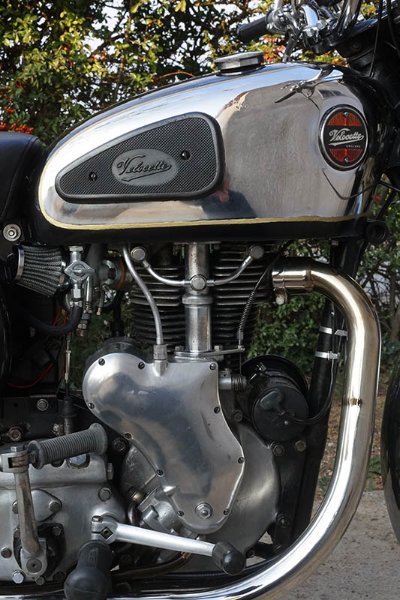

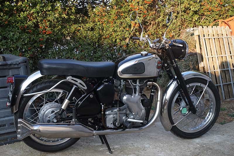

Re: Nos Velocette
Curieux en effet Meteor62 que tu ne connaisses pas la marque ,toi qui t'intéresses aux anciennes.
J'aurais préféré faire des photos dans un lieu plus adapté mais comme j'arrive au bout des vérifs ,voici quelques photos de ma bécane.
Je ne maitrise pas bien encore le démarrage aussi j'attends de pouvoir le faire facilement avant de rouler ,pour ne pas risquer d'être bloqué.
Elle démarre au deuxième ou troisième coup , elle tourne bien ,je l'arrête et là gros problème pour la faire démarrer à nouveau.
Je viens de changer les vis platinées ,il y a une belle étincelle régulière à la bougie, l'essence arrive bien , mais problème .
Soit le jeu n'est pas bon ,bougie et vis ,soit il faut que je trouve ce qui cloche dans le protocole. A suivre..

Re: Nos Velocette
magnifique, cette Velocette ! Avec le réservoir aux flancs chromés, elle est très belle.
Pas facile de redémarrer certains gromonos à chaud ou semi-tièdes. En principe (mais c'est théorique), pour redémarrer à chaud, faut ouvrir les gaz et s'y tenir dans une position fixe.
Tu cherches la compression PMH gaz coupés, tu passes la compression au décompresseur d'une légère pression sur le kick (à peine quelques degrés, le moins possible), tu lâches le décompresseur, tu laisses le kick remonter au 2/3 de sa course, pas plus (l'effet bras de levier est meilleur que kick revenu tout en haut), tu ouvres les gaz à plus de la moitié et tu descends le kick fermement jusqu'au bout, en gardant le pied dessus.... ça devrait partir.

Re: Nos Velocette
Elle est splendide , superbe patine
Tu vas arriver à mémoriser le " protocole" en t'en servant régulièrement , après c'est comme un automatisme ( à condition que les réglages soient top ), sur ma Guzz NF , même principe , sauf que moi les gaz faut pas y toucher ....j'ai laisser un pote essayer de la démarrer sans lui dire pour voir et me marrer ...
il à kické comme un âne pendant 10mn , noyée la NF
, et moi 5mn après , un coup de kick et pom pom pom.....
