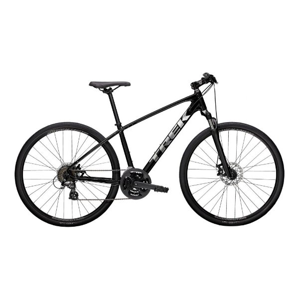

si tu veux du D4 :
https://www.decathlon.fr/p/velo-ville-l ... R-p-300910
ou
https://www.decathlon.fr/p/velo-ville-l ... R-p-300906
les suspensions, c'est du poids et pas indispensable.
on a plus mal au fesse qu'aux bras, surtout si tu as une position droite.

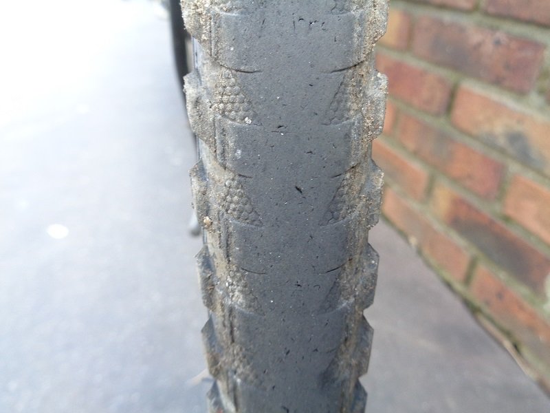

Je suis fan des 700 pas trop larges, sur lesquels il faut monter des pneus de bonne qualité. J'ai des Hutchinson Acrobat avec une bande de roulement anti-crevaison.

"J'ai des Hutchinson Acrobat avec une bande de roulement anti-crevaison." nous dit Daniel 78. Oui, de très bons pneus dont je viens d'user un train sans jamais crever, ce qui n'était pas le cas avec les Schwalbe marathon. Les Hutchinson acrobat ont une bande de roulement centrale presque lisse qui génère peu de frottements et des crampons latéraux qui interviennent sur terrain meuble, un peu comme la patte du sanglier, deux doigts centraux sur le dur et deux doigts latéraux supplémentaires dans le mou. Ce ne sont pas pour autant des pneus pour la boue profonde. J'aime bien leur polyvalence.
