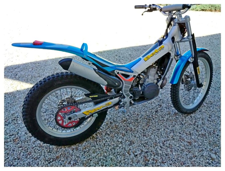

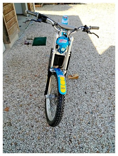

J'avais pas fini , juste deux tof vite fait , et pour les réglages guidon et leviers j'ai écouté tes conseils , ceux de chez Dherbey et les tutos de ce Monsieur...mon guidon et leviers sont donc remis comme lorsqu'elle était rouge :D !( et qu'elle allait plus vite )

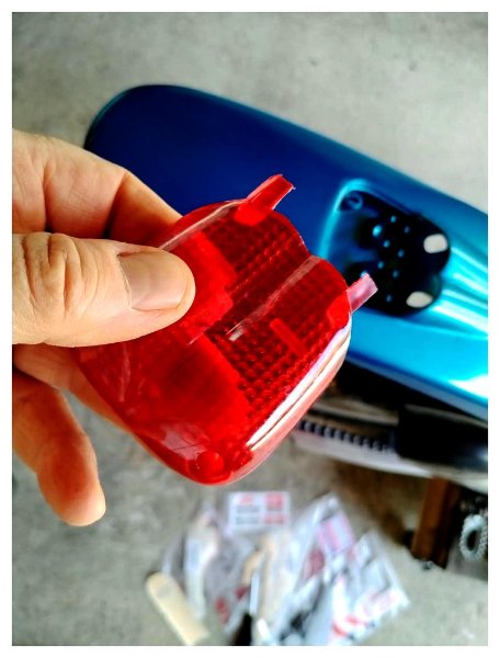

Oyé... :)
Reçu mon petit cabochon de feu arr , cette mob est de 2004 , mais chez Dherbey y'à de la pièce sans soucis et correct niveau prix , 5.90 ce petit cabochon .
Pi j'ai mis quelques sticker histoire de personnaliser un peu l'engin....
Voilà voilà.... :chapo:

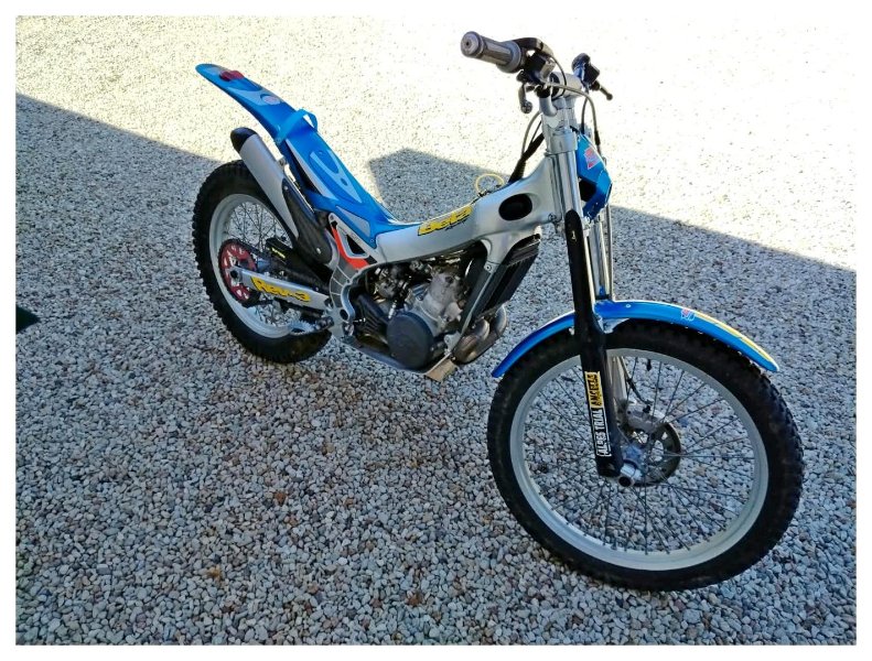

Oyé oyé
Ayé j'ai essayé ma nouvelle moto bleue à Larchant...la couleur çà change tout :D !
Petit kawa pour commencer..
Et zou dans les roches...
Ici les zones ( une trentaine ) ont toutes un petit nom , celle là , la Belmondo.....pour faire une cascade peut être :D
Et bien sur pas de mob sans le miamiamglouglou... :vé:
A++ :chapo:

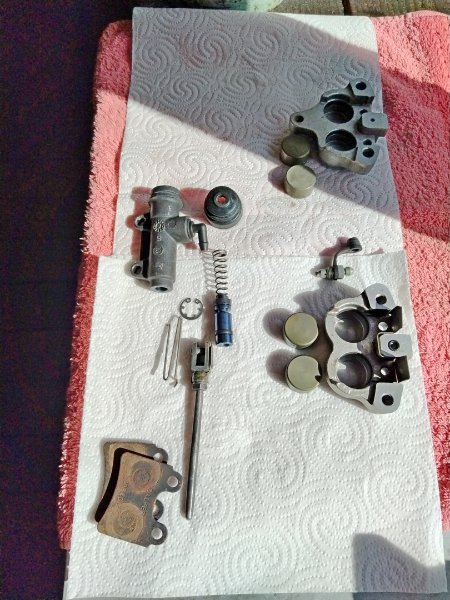

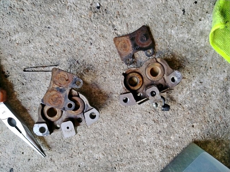

Hier à la journée trial , soudain plus de frein arrière.....
Ce matin vérifications ( que j'avais faites à l'achat ) , le disque est bon 3mm , les plaquettes aussi et le bocal est plein , donc je me dis ou une bulle d'air ou les joints du maitre cylindre hs .
J'ai bloqué la pédale pour la journée , si c'est une bulle elle remontera peut être , sinon demain je dépose le maitre cylindre...
A suivre :)
Messages : 11478
Re: Ma petite Italienne....
Messagepar Tonton » 18 sept. 2026, 17:51

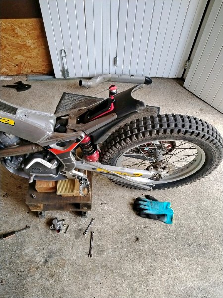

Bon ben la p'tite bulle est pas remontée, pour cause une fois démonté le DOT arrive même pas au pistons qui eux étaient grippés....bizarre çà fonctionnait bien jusqu'à présent ?
Pour extraire le maitre cylindre , y'à un peu de dépose...
Beta septembre 26.jpg (92.19 Kio) Vu 1336 fois
Les pistons d'étriers grippés sont venus assez facilement à l'air comprimé...
frein beta sept 2026.jpg (191.42 Kio) Vu 1336 fois
Une fois un bon décrassage et malgré que les plaquettes soit pas hors cotes j'en commande...rinçage des durites et du bocal , le circuit et maintenant prêt à recevoir du DOT tout neuf .

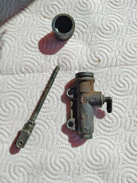

piston beta sept 2026.jpg (80.21 Kio) Vu 1336 fois
Le piston du maitre cylindre grippé aussi , je prends l'option de changer juste les joints ( le kit complet raccord et joints ) , le MC complet est dispo mais c'est 40€ de plus , et les kits de réfections , j'ai déjà fait plusieurs fois avec succès .
beta 18 09 26.jpg (80.48 Kio) Vu 1336 fois
Comme j'ai déposé le pot , je commande aussi les 4 toriques pour son étanchéité , sont morts....
Le frein avant fonctionne au poil , mais je le ferais cet hiver , à moins qu'il coince avant :D
Voilà , en commande chez Dherbey...

Passe au liquide silicone.
Messages : 7328
Messagepar claude et flo condrieu » 18 sept. 2026, 19:59
Messages : 11478
Messagepar Tonton » 18 sept. 2026, 20:23
claude et flo condrieu a écrit :Passe au liquide silicone.
Au DOT 5.....c'est ce qui est préconisé dans le manuel !
Messages : 15402
Messagepar druid » 18 sept. 2026, 21:17
Ne t'emmerde surtout pas à y mettre du liquide silicone. :téviré:
Ça n'a strictement aucun intérêt sur une Rev3.
De plus, il faut purger tout le système car ça n'est pas compatible avec le liquide de frein conventionnel.
