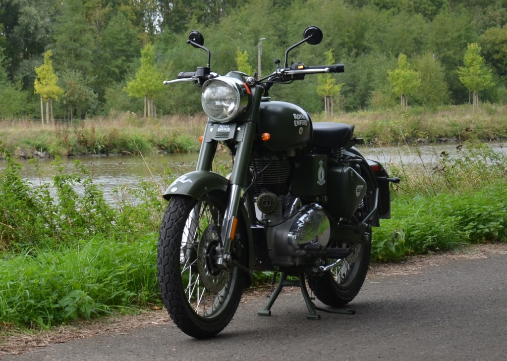

Jivaro, l'échappement et son silencieux (du moins le "DB Killer) de "Louis.de", il consistait en quoi exactement ? J'aimerais garder mon échappement, mais le bruit est quand même assez conséquent. J'ai eu aussi la bienveillance des contrôleurs (vive la R.E. !) mais dans les petits villages endormis des Ardennes, j'ai du réveiller plus qu'un indigènes... Et ce malgré le montage du "DB KIller" fourni ! (Qui consiste simplement d'un tube percé se boulonnant dans la sortie d'échappement.
J'ai évidemment soigneusement lu tes écrits et explications sur les problèmes que tu as eu. Bien que l'utilisation en régularité soit plus "soft" qu'en rallyes routiers français (pas de spéciales reconnues) et qu'en régularité nous devons rouler plus calmement vu l'absence d'office de toutes reconnaissances (donc de pièges divers sur ces petites routes et chemins), je me demande si le modèle de base que tu utilisais était aussi bien "fini" que mon modèle 2017. (Je sais, c'est une phrase proustienne, mais j'espère que tu m'as suivi...)
Car après avoir lu tes notes et inspecter ma R.E. il me semble que tous ces problèmes auraient difficiles quand même à m'arriver...
"claude et flo Condrieu", entièrement en accord avec tes écrits et merci pour ta documentation. Malheureusement, les vendeurs de ces deux types d'amortisseurs oublient de prévenir les clients de ces transformations obligatoire... Après avoir acheté chez Baak les amortisseurs 2win et donc constaté ces problèmes, ils m'ont simplement envoyé chez le constructeur... Sans suite évidement !
Petite promenade calme au bord du canal dans ma région...

Et pour conclure , une photo de ma R.E. dans les bois de mes Ardennes...
