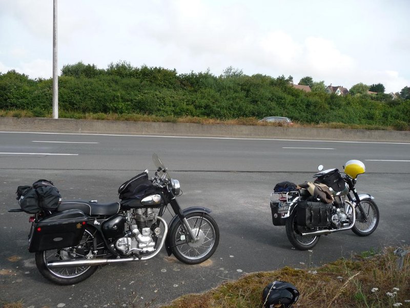

GB 2019 panne.JPG (118.34 Kio) Vu 3163 fois
GB 2019 panne retour Ambleteuse.JPG (124.26 Kio) Vu 3163 fois
Que faire ? Abandonner ou continuer ? On continue, à deux sur la Bullet de Pryt... on se relaiera au guidon. On fait le tri des bagages, on supprime une de nos deux tentes et je n'emporte que le minimum indispensable.

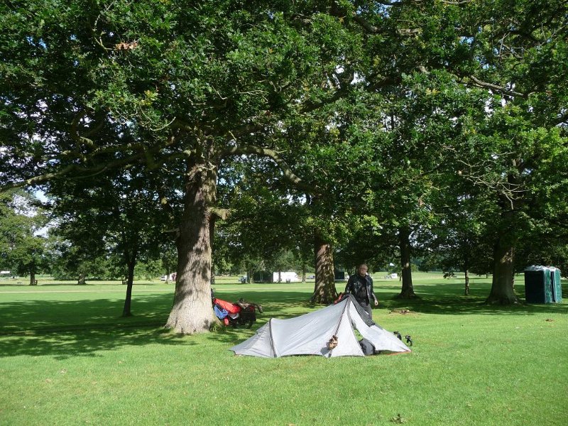

GB 2019 tente montée.JPG (215.45 Kio) Vu 3163 fois
Sous la pluie et le vent, on monte notre tente, on découvre les lieux et on fini sous un barnum pour becqueter un plat de curry de poulet à 10 £ par tête de pipe, servi dans une assiette en plastique.

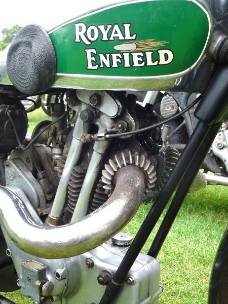

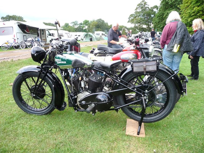

Une des premières Bullet; 1933 ou 1934 :
GB 2019 Early Bullet.JPG (176.13 Kio) Vu 3138 fois
Bullet : "balle de fusil"... symbolisées en décor de réservoir !
GB 2019 Early Bullet (détail).JPG (104.97 Kio) Vu 3138 fois

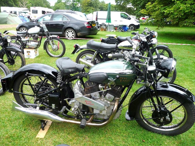

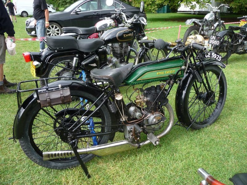

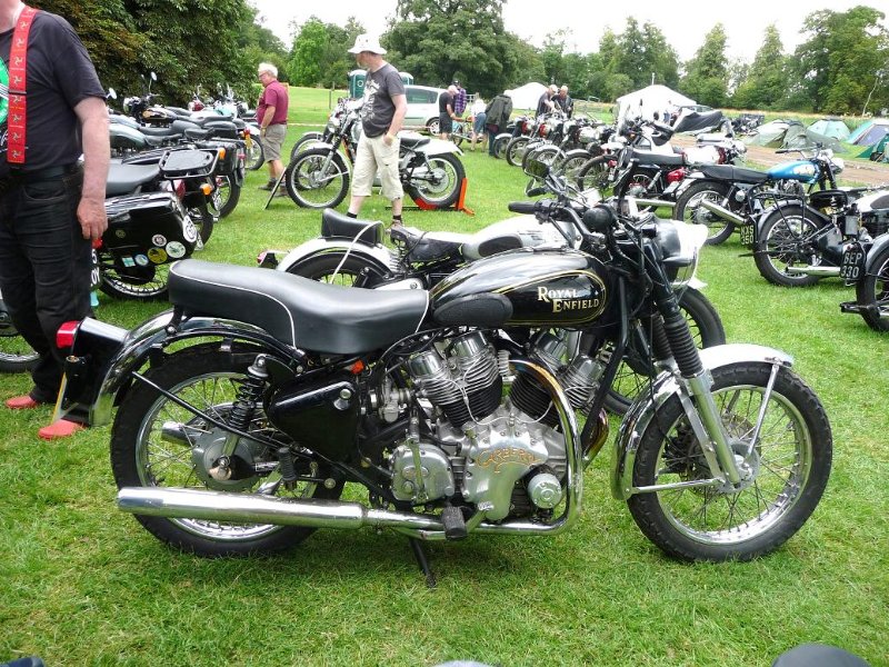

GB 2019 RE V-Twin profil D.JPG (215.56 Kio) Vu 3138 fois
GB 2019 RE V-twun profil G.JPG (198.2 Kio) Vu 3138 fois

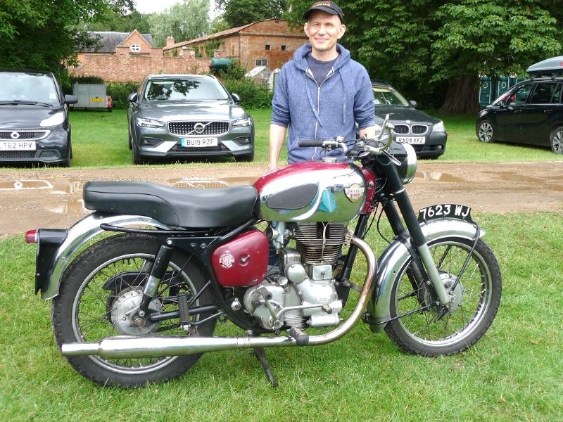

GB 2019 500 BH 1959 profil D.JPG (182.69 Kio) Vu 3135 fois
GB 2019 500 BH 1959 profil G.JPG (187.86 Kio) Vu 3135 fois

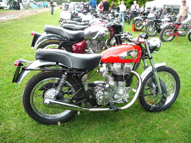

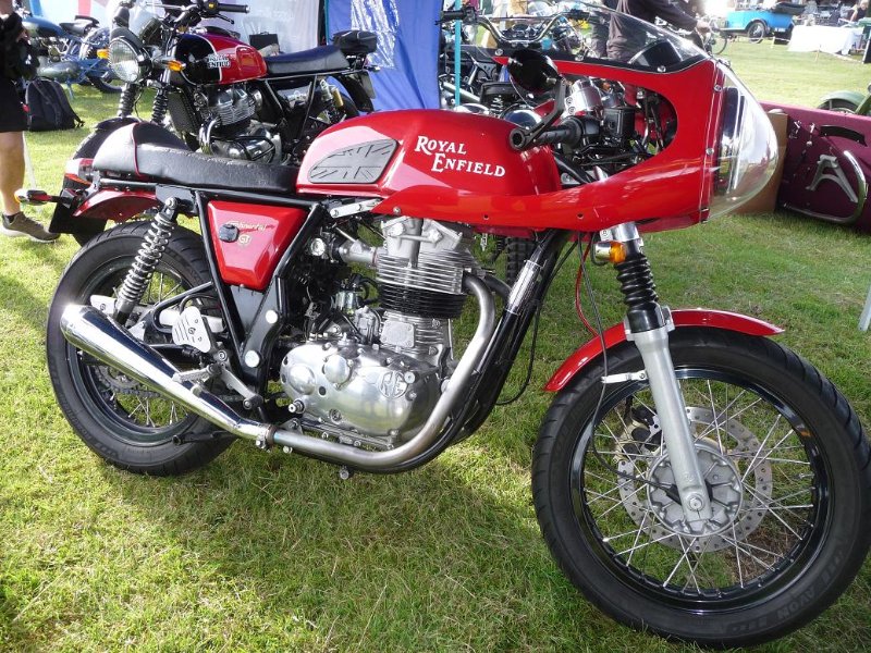

Celle-ci a été très modifiée... selle réhaussée, boîtes latérales virées, fourche issue d'une Triumph T 140 des années 80. Moche, mais elle roule !
Celle-ci est remontée façon modèle "Fury", avec un gros carbu Mikuni. C'est celle de Wayne, un gars qui travaille chez Hitckooks.

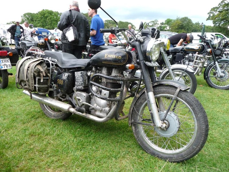

Il y avait aussi de nombreuses Enfield-India, j'ai retenu celle-ci, monture d'une globe-trotteuse, j'ai eu une pensée pour notre copine Miss-Enfield bien sûr :
GB 2019 Bullet-India voyageuse.JPG (192.06 Kio) Vu 3135 fois

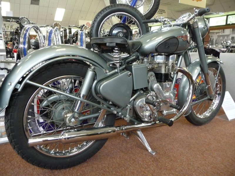

GB 2019 musée RE Bullet 1954.JPG (145.1 Kio) Vu 3127 fois

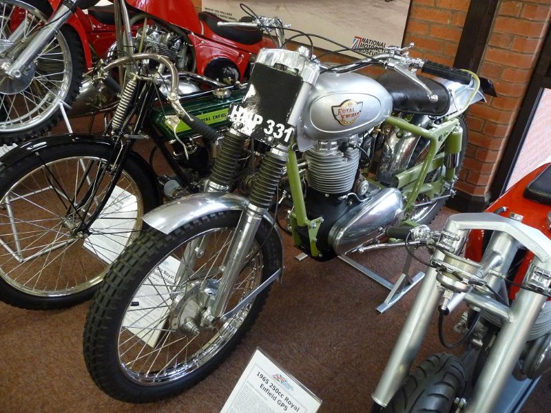

Y'a même la célébrissime championne de trial qui fut pilotée par Johnny Britain !
GB 2019 musée RE 350 trial J. Britain.JPG (166.26 Kio) Vu 3127 fois

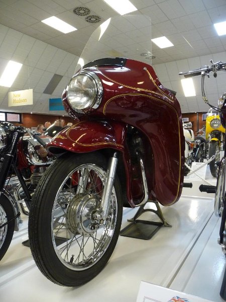

Tiens, une pensée par l'ami Serge Goujon, avec cette Interceptor carénnée en Airflow :
GB 2019 musée Interceptor Airflow.JPG (85.1 Kio) Vu 3127 fois

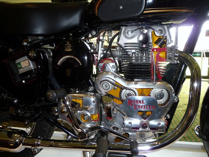

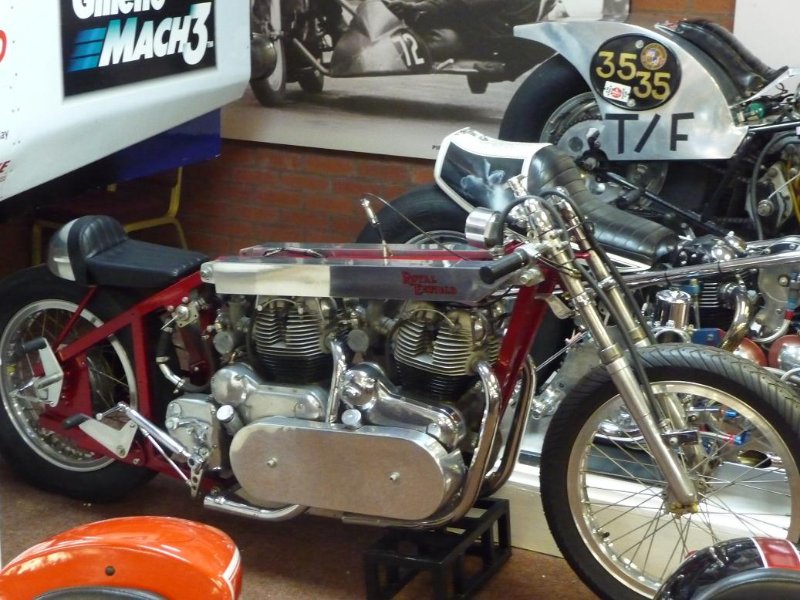

GB 2019 musée 500 BH.JPG (151.45 Kio) Vu 3127 fois
Manque de puissance dans les lignes droites ? Mettez-moi un twin en plus !
GB 2019 drag double inter.JPG (131.82 Kio) Vu 3127 fois

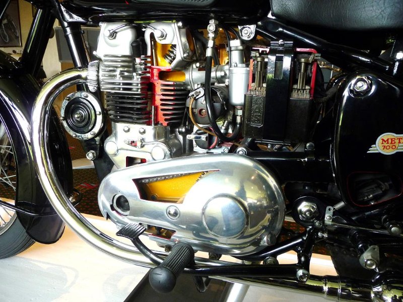

Tiens, tu veux voir comment c'est branlé, un twin Royal comme celui de la 700 Meteor ?
GB 2019 crevé twin RE.JPG (150.31 Kio) Vu 3106 fois
GB 2019 crevé RE côté G.JPG (154.86 Kio) Vu 3106 fois

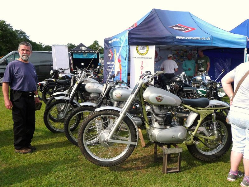

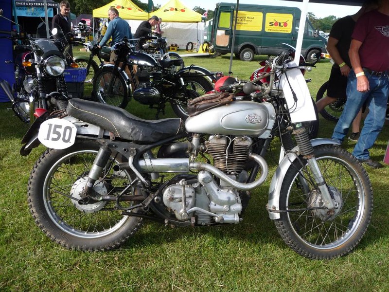

Alan Hitckooks installe son stand et les Royal-Enfield viennent s'aligner dans les parages...
GB 2019 Alan Hitchcooks.JPG (107.92 Kio) Vu 3046 fois
GB 2019 plusieurs trial.JPG (163.2 Kio) Vu 3046 fois

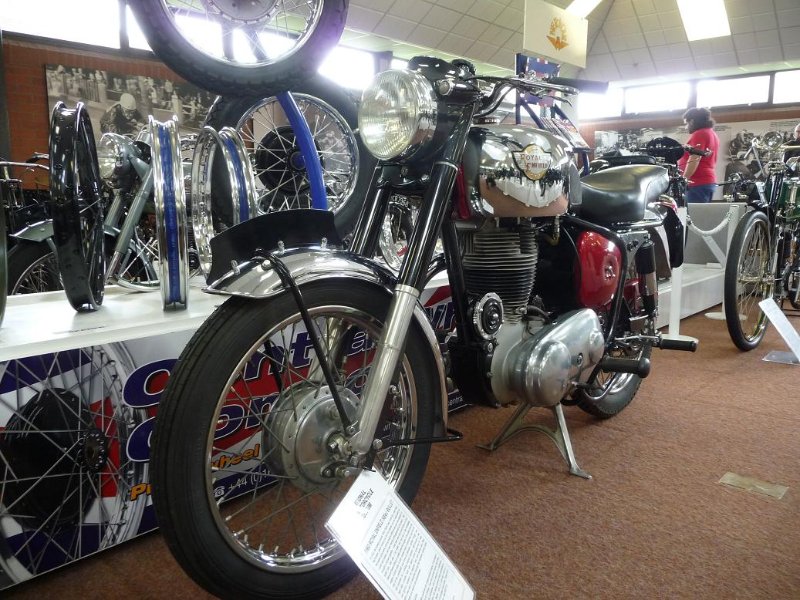

GB 2019 Bullet BH ISDT.JPG (193.09 Kio) Vu 3046 fois

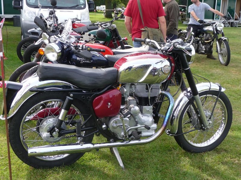

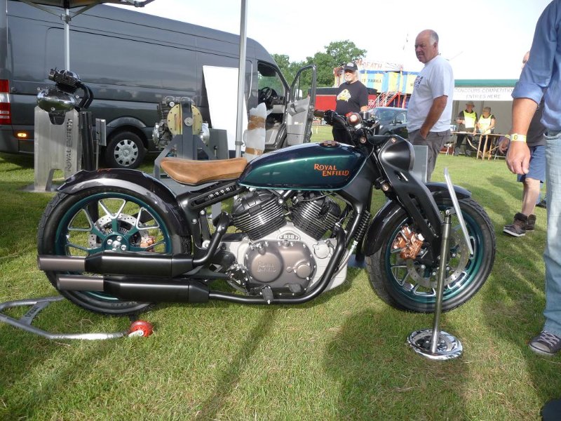

Et ce proto vu sur le net ? Nouvelle niche pour le marché mondialisé ?
GB 2019 RE V-twin show-bike.JPG (163.02 Kio) Vu 3046 fois

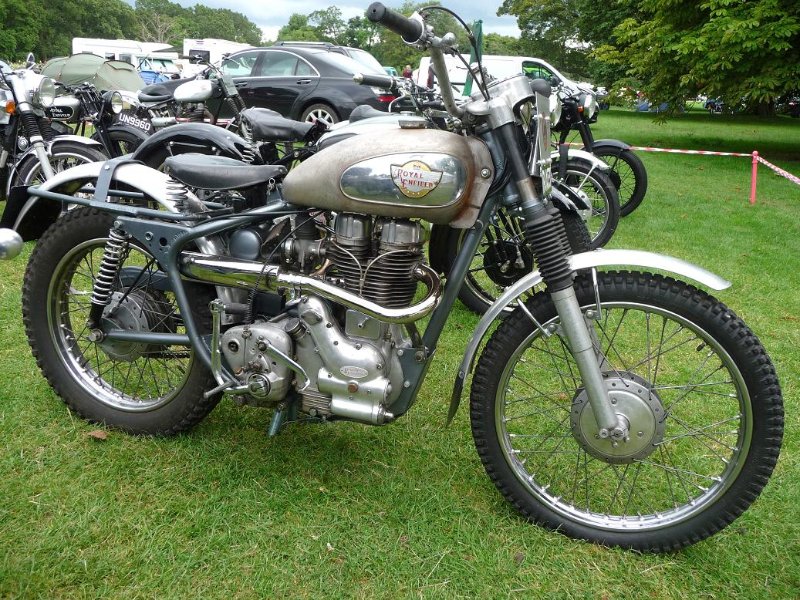

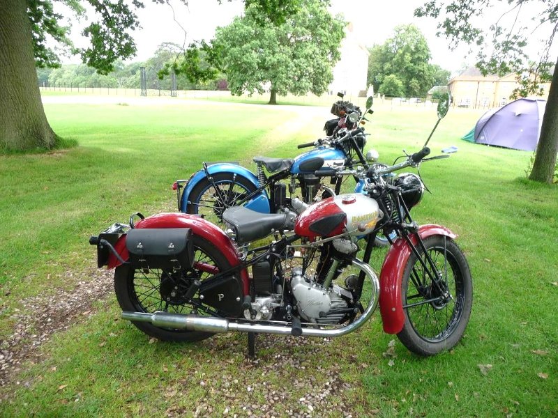

Et partout, des trucs rigolos à détailler... j'ai pris des tas de photos, mais c'est vraiment chiant de les recoller ici, z'aviez qu'à venir, hein !
GB 2019 2 Panther.JPG (187.43 Kio) Vu 3046 fois
