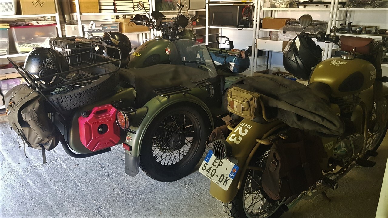

Une visite hier soir sur son chemin de retour de Bretagne, Cyrille a fait une pose dans la Sarthe.
Une fin d'après-midi et une soirée de partage avec un départ pour 8 heures de route à destination de Lyon. :)
