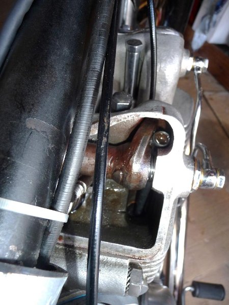

Arrivés chez Noël, on se jette sur ma Bullet : dépose réservoir et ouverture des trappes de culbu... elle est là, cette bougresse de tige d'admission, coincée à côté de son culbu, comme on s'en doutait.
En bas :
GB 2019 tige bloquée.JPG (102.92 Kio) Vu 3594 fois
En haut :
GB 2019 la tige bloquée.JPG (81.83 Kio) Vu 3594 fois

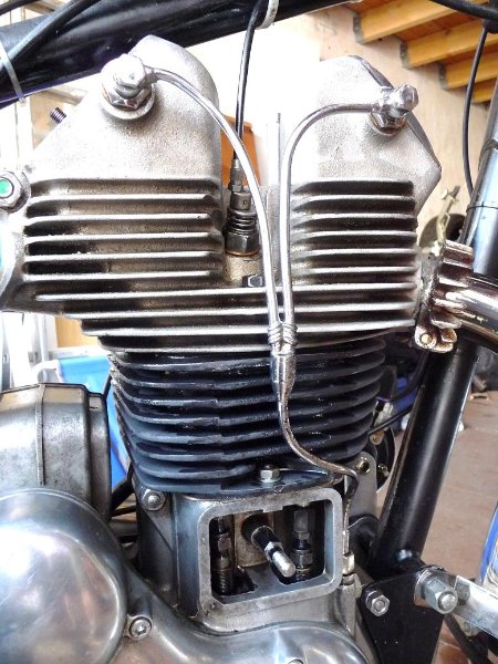

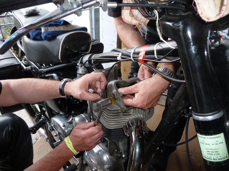

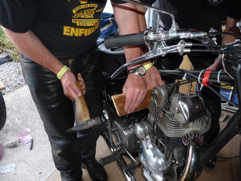

Allez, dépose des banjos de lubrification et extraction des axes de culbu qu'on chasse avec un jet en métal doux.
GB 2019 démontage tiges.JPG (108.99 Kio) Vu 3594 fois

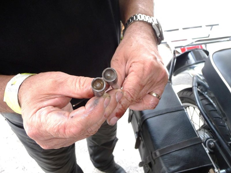

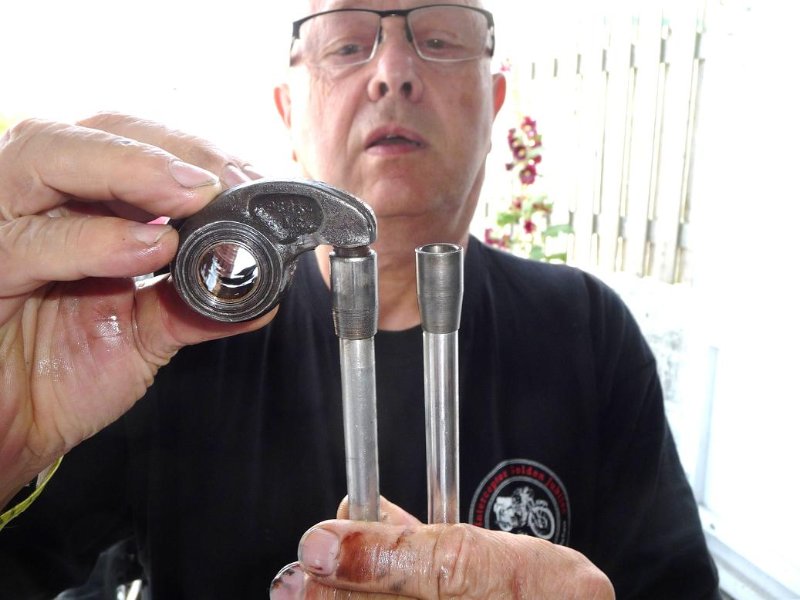

Voici la tige usée, bien creusée dans son godet et la tige neuve, à droite :
GB 2019 tige usée et tige neuve.JPG (94.35 Kio) Vu 3594 fois
Là, on comprend ce qui s'est passé : trop creuse, la tige usée vient en butée contre les portées de la rotule du culbu qui, dans son mouvement oscillant, a fait chasser la tige.
GB 2019 tiges et culbuteur.JPG (85.29 Kio) Vu 3594 fois
Y'a plus qu'à remonter le tout proprement...
GB 2019 remontage axe culbu admission.JPG (134.03 Kio) Vu 3594 fois
GB 2019 repose axe culbu échap.JPG (134.93 Kio) Vu 3594 fois
