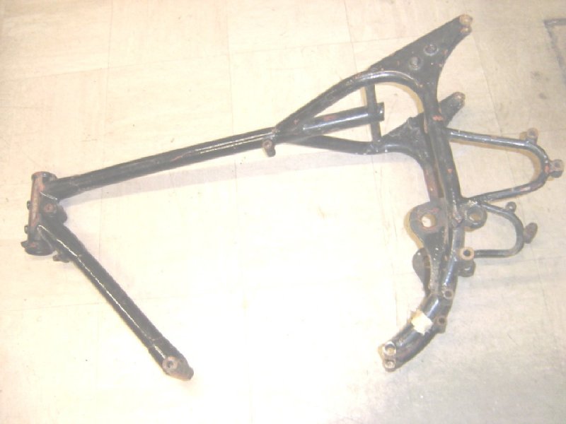

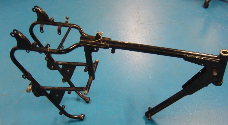

Mais en dehors de l'absence de la notice de démontage de rétro, peux tu expliquer la différence entre les 2 types de cadre?

Deux photos plutôt qu'un long discours:
L' "ancien" cadre de la Bullet. Celui que les Indiens ont continué à utiliser sur les Bullets "fonte". Sa version anglaise est néanmoins légèrement différente.
Le cadre, "nouvelle version", utilisé, entre autres sur les dernières Bullets anglaises.

Merci. J'ignorais ce gros detail

Cadre Redditch entre 1949 et 1953
Cadre Redditch entre 1953 et 1955

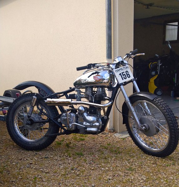

Bon, ça avance, mais pas vite...
Roue arrière terminée et en place.

Beau boulot ! :super:
va être sympa la pétrolette !

Il est achement gros le pneu AR !
Mais bon...Obligée de dire que le résultat va être chouette :grmmml:

Elle a une bonne bouille ta mopette!! :D

Ceci dit, le garde-boue arriere est vraiment haut !
Et puis il me semble voir une remorque en arriere plan... tout fout l’camp !

Si tu mets tes besicles, tu t'apercevras que le garde-boue arrière n'est pas fixé et juste mis en position provisoire, tout comme le garde-boue avant...
La remorque, c'est pour dépanner les gars qui tombent en panne dans le coin, et surtout pour emmener les motos de trial sur leur terrain de jeu, à l'époque. ;)
