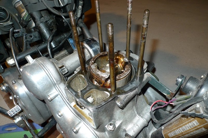

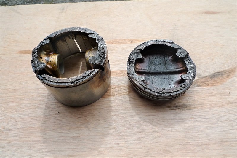

Casse piston-1.JPG (134.85 Kio) Vu 4450 fois
Casse piston-2.JPG (121.22 Kio) Vu 4450 fois

Sauf que c'est à partir de là que les choses se sont gâtées: les 5000km suivants m'ont donné l'occasion d'ouvrir deux fois complètement le moteur et de changer 4 fois le piston.
L'embase suintante m'a d'abord amené à déposer le cylindre pour changer le joint.
Quelques kilomètres plus loin, le moteur serre...
Réalésage, joli piston Accralite, pas eu le temps de le roder: re-serrage, piston décapité.
Re réalésage et re-piston d'origine cette fois, ça serre plus mais toute l'huile se vide par le reniflard: Première sortie du vilo pour constater qu'un petit morceau du joint d'embase évoqué gisait au fond du carter et bouchait à haut régime l'aspiration de la pompe de retour, d'où la conso extraordinaire d'huile. Image
Je remonte tout ça propre, avec au passage un changement des pompes à huile, des roulements de vilo,Image un changement de palier de boite fissuré et de la roue libre de démarreur, et je roule quelques milliers de km avec sans problème.
Sauf que paf:ImageImage Le joli piston d'origine indien a décidé de recracher ses circlips qui ont détruit le cylindre.
Re démontage intégral du moteur, cette fois-ci je vais jusqu'à désassembler le vilo pour traquer dans les moindres recoins la boue de particules arrachées au cylindre, contrôler l'état de la bague et le faire aligner au centième de mm ,et vérifier le circuit de lubrification dans ses moindres recoins.
Et cette fois je passe au cylindre alu en 535 pour , je l'espère, résoudre les problèmes de dilatation du cylindre définitivement.

ah ben elle est connue, c'est la Prytorque, y'avait pas du rouge sur la selle ?
