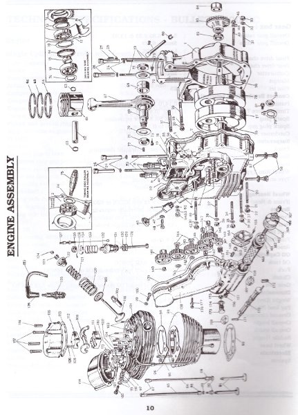

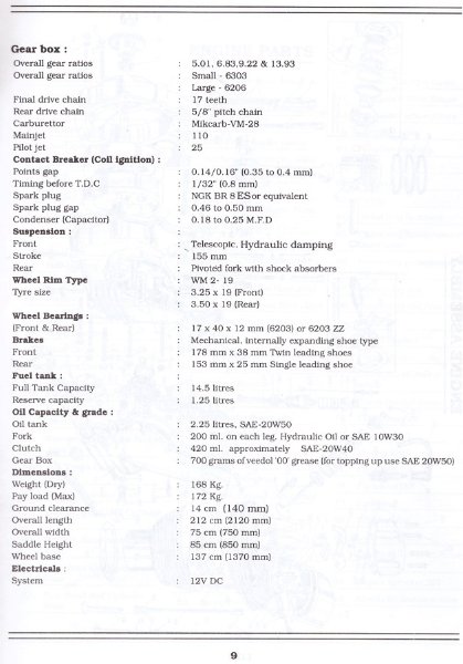

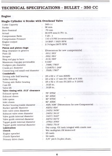

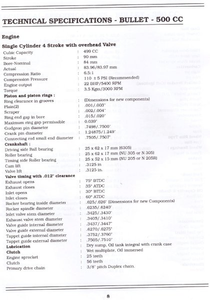

Si cela t'intéresse, j'ai le Work Shop Manual concernant les 2 modèles fonte BV4 de base.
Voici 5 extraits des caractéristiques techniques.
Si tu souhaites une meilleure définition, envoie-moi une adresse mail par MP.
Je peux aussi te prêter ce WSM ^^
Page 6.jpg (55.39 Kio) Vu 1228 fois
Page 7.jpg (47.13 Kio) Vu 1228 fois
Page 8.jpg (52.23 Kio) Vu 1228 fois
Page 9.jpg (49.81 Kio) Vu 1228 fois
Page 10.jpg (72.36 Kio) Vu 1228 fois
