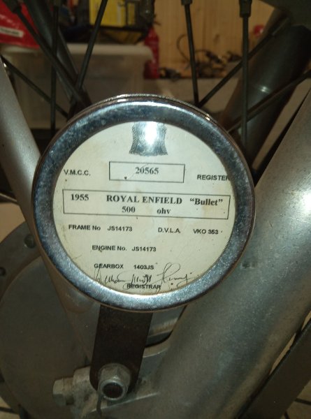

Ton macaron d'identification VMC est étrange, tu pourrais vérifier les numéros frappés ?
Autant le numéro JS....pourrait être celui frappé sur la colonne de direction (théoriquement un numéro à 5 chiffres, sans lettres), autant il ne me parait pas pouvoir être celui du moteur, plus vraisemblablement un numéro à 4 chiffres, frappé en biais sur le côté antérieur du 1/2 carter moteur gauche.

14173 est bien un numéro de 500 (38xxx pour une 350), du 2ème semestre 1955.
Les lettres "JS" (désignant une 500 à bras oscillant) ne sont jamais frappées, ni sur la colonne, ni sur le moteur.
Comme le dit Marco, tu as inversé les désignations des magnéto et dynamo sur ta photo.
Un repère: la magnéto s'occupant exclusivement de l'allumage, tu suis le fil HT depuis la bougie et tu vois sur quel appareil il se branche.

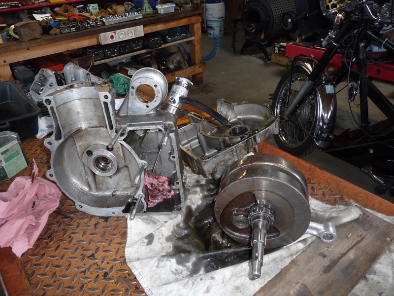

Dom a écrit :
Toutes les Electra sont en vrac, c'est ça ??? :036:
les "fonte" peuvent être en vrac elles aussi, la preuve :
vilo déposé.JPG (220.74 Kio) Vu 1966 fois
Les "fonte" peuvent tout faire. :mrgreen:

PRYT a écrit :Ton macaron d'identification VMC est étrange, tu pourrais vérifier les numéros frappés ?
Les numéros sont en effet étranges... Même si je m'en fous un peu ils ne correspondent pas trop...
D'après VMC ce serait:
Bullet 500 1955.jpg (49.37 Kio) Vu 1940 fois
Cadre: JS14173
Bloc: JS14173

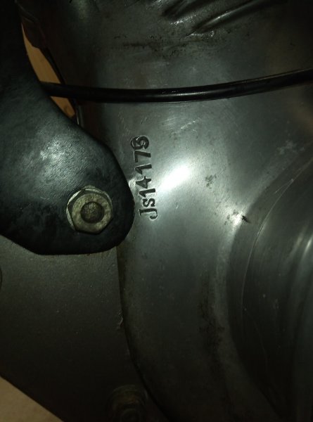

Su le bloc je trouve bien JS14173 mais le "3" final est bizarre... comme s'il avait été retapé :blink:
Enfield 500 numéro moteur.jpg (34.31 Kio) Vu 1940 fois

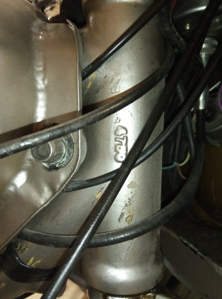

Su le cadre le numéro est recouvert par X couches de peinture donc illisible mais quand même ça ressemble plus à "4750" qu'à 14173...
Enfield 500 numéro chassis.jpg (50.74 Kio) Vu 1940 fois
Bizarre bizarre mais ça m’empêchera pas de dormir ce soir :)
