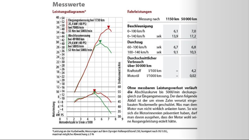

Plus que 40 chevaux sur 48 après 50000 km
L’échange de 460 euros s’est cependant maintenu dans les limites du raisonnable, et elle est allée avec son collègue Stefan Glück sur le voyage de vacances final. Le témoin de charge signalait un problème, mais la mesure ultérieure certifiait que l’alternateur était en parfait état. Après avoir nettoyé les bornes de la batterie, la lampe de la batterie s’est à nouveau éteinte, ce qui aurait permis de terminer le voyage en toute tranquillité. Mais au fur et à mesure que la durée augmentait, la chance s’est évanouie que l’Enfield devait avoir perdu quelque part la performance. À des vitesses élevées, l’Indienne semblait fatiguée et apathique, mais elle marchait parfaitement. Sans vibrations imprévues, bruits mécaniques ou soif, il a traversé par le bas sans se plaindre, a sauté volontairement.
La courbe que le banc d’essai émettait correspondait parfaitement à la performance ressentie. Elle correspondait jusqu’à 5000/min à celle du début du test pour ensuite s’aplatir nettement. Ainsi, sur les 48 chevaux originaux, seulement 40 se trouvaient à la mesure finale.
Arbre à cames monté tordu autour d’une dent

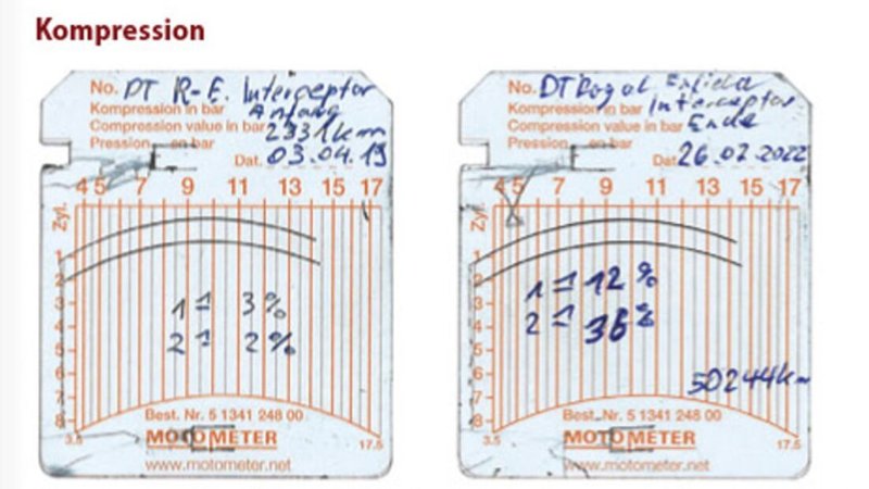

Encore une fois perplexité partout, d’autant plus que la mesure de compression ne donnait aucun signe de défaut en plus des formes de vie normales. Le démontage promettait une haute tension, qu’est-ce qui se manifesterait à l’ouverture du moteur?
La solution du mystère fut rapide. Apparemment, lors du remplacement du joint du pied de cylindre, l’atelier avait monté l’arbre à cames tordu d’une dent, ce qui rendait les temps de commande plus précis. Curieusement, mais ce n’est pas un cas isolé, il y a quatre ans, la Yamaha-R1 d’essai continu après l’inspection de 40000 a également attiré l’attention avec une perte de performance notable. Ici, après l’inspection, l’arbre à cames avait également été tordu d’une dent. Le moteur Yamaha de haute qualité a survécu sans plainte à l’époque.

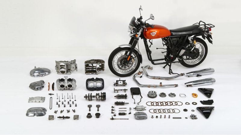

De plus, les abats sont presque tous en parfait état. Les paliers principaux et de bielle ne montrent que des traces de roulement normales - négligeables, le flanc des dents des pignons ? La même chose s’applique à leurs griffes de dérailleur et leurs fourches sont presque neuves. Ils ne montrent même pas de traces de démarrage.
Royal Enfield Interceptor 650 avec couplage anti-bruit
Si cela n’a pas encore été mentionné dans les tests précédents, l’Enfield possède un embrayage anti-Hopping, et cela semble - le lecteur incliné le soupçonne déjà - impeccable. Marques de cliquetis minimales sur le panier, les rampes du moyeu sans points de pression, lamelles et ressorts significatifs dans les dimensions et sans déformation. Et ainsi, la visite des entrailles du moteur continue de la même manière
Les tourillons des vilebrequins à 270 degrés se sont maintenus aussi exempts de dommages que les chemins de roulement des cylindres et les pistons. Seuls des dépôts minimaux de charbon d’huile sur les disques des soupapes, les pistons et dans les chambres de combustion témoignent d’une combustion propre. La consommation de pétrole était de toute façon pratiquement inexistante, seul un litre devait être rempli sur toute la distance de test de 50 000 km. Les sièges de soupapes sont également agréables, car ils ne présentent aucune marque d’incendie, bien que trois soupapes aient légèrement fui lors du test d’étanchéité final.
Que la pompe à huile et le mécanisme de soupape, c’est-à-dire l’arbre à cames et les culbuteurs à rouleaux bifurqués, s’intègrent parfaitement dans la bonne image, est également mentionné dans un souci d’exhaustivité. Et même le rail du tendeur de chaîne de distribution montre une usure étonnamment faible.
Seul le joint de base de cylindre renouvelé, qui pénètre de manière surprenante dans les conduits d’huile autour des goujons, crée un ton contradictoire, car il y a ainsi une possibilité que les pièces d’étanchéité puissent se détacher et entrer dans le circuit d’huile. Seule l’usure réellement mesurable a été trouvée sur les axes de piston, dont le jeu est légèrement supérieur à la limite d’usure. Mais sans que cela ne s’accompagne d’un bruit mécanique accru.

Mesure de compression : dépasse légèrement la mesure d’entrée.
Cylindre/piston : Les cylindres et les pistons ne présentent que des traces de roulement mineures et ont l’air impeccables. Le jeu des axes de piston est légèrement supérieur à la limite d’usure.
Entraînement à manivelle : Les tourillons du vilebrequin et de la bielle ainsi que les paliers principaux de la bielle et du vilebrequin sont dimensionnés. Les roulements ne présentent qu’une usure minimale et des traces normales.
Transmission de puissance : Pas de marques, peu de signes d’usure, la boîte de vitesses est en parfait état, la pompe à huile exempte des rayures habituelles, les fourchettes de vitesses en parfait état. Le paquet de lamelles d’embrayage est dimensionné, panier et moyeu d’embrayage avec seulement de légères traces d’utilisation.
Commande de soupape : Trois soupapes ne présentent qu’une légère fuite lors du test final d’étanchéité. Les sièges des soupapes sont uniformes et optiquement impeccables, seuls de faibles résidus de combustion sur les disques des soupapes. Une soupape était coincée à cause d’une fissure au sommet de la tige de la soupape lors du démontage. Il est possible que cela se soit produit lors de l’installation et non lors de la conduite. La came et l’arbre à cames présentent peu de traces de roulement.
Sans perte de puissance mesurable, la courbe finale coïncide avec la mesure d’entrée jusqu’à 5000/min. La chute suivante est due à l’arbre à cames monté décalé d’une dent, ce qui ne peut pas vraiment être imputé au moteur. Tout comme les intérieurs du moteur se sont présentés, on peut supposer que le moteur aurait probablement atteint sa puissance de sortie.

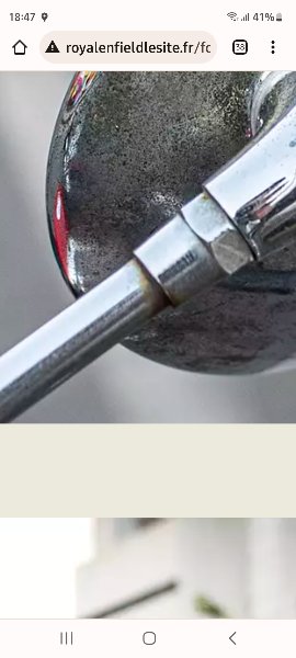

Je ne sais pas si c'est pertinent. Surtout dans ce sujet Interceptor.
Bikewale a testé la Classic 350 Reborn sur 14 000 km depuis septembre 2021. Mais sans rien démonter du moteur à ce stade.
https://www.bikewale.com/expert-reviews ... onclusion/
Les chromes des accessoires ne vieillit pas terrible à Mumbai, apparemment très humide.
Pour le reste, RAS.

Daniel78 a écrit :Je ne sais pas si c'est pertinent. Surtout dans ce sujet Interceptor.
Pour le reste, RAS.
C'est essentiellement de la crasse : le plastique (rétros) ne rouille pas.
V° l'état des carters moteur : moto très sale.
Un bon coup d'éponge et il n'y paraitra plus. ^^

Pour les clignotants, oui c'est plastique.
Pour les rétros, j'ai un doute. Surtout la tige du rétro.
Sur ma 2ème Bullet, les rétros avaient rouillé. Mais là ce n'est pas une Bullet, la matière a peut-être changé ?
