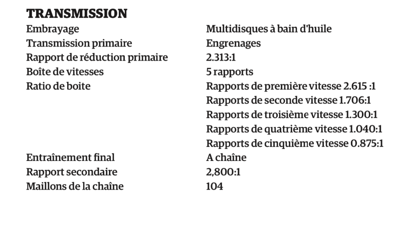

Merci pour vos réponses. L'auteur cité ci dessus dit également: " Les ingénieurs de RE ont également réussi à obtenir des performances acceptables à haut régime. J'ai lu 122 km/h au compteur analogique, sur terrain plat en cinquième, alors que sur la Meteor cette vitesse ne pouvait être atteinte qu'en quatrième." Faut-il en déduire que la Bullet tirerait plus court que la Meteor? Je n'ai pas trouvé le rapport de transmission secondaire.

Je pensais à une transmission finale plus courte pour la Bullet car elle sera certainement plus diffusée dans des régions aux conditions de circulation difficiles que la Classic ou le Meteor. La lecture des manuels d'entretien respectifs donnera peut-être la réponse.

bern95 a écrit :Je pensais à une transmission finale plus courte pour la Bullet car elle sera certainement plus diffusée dans des régions aux conditions de circulation difficiles que la Classic ou le Meteor. La lecture des manuels d'entretien respectifs donnera peut-être la réponse.
C'est aussi possible.

Messagepar Daniel78 » 24 oct. 2023, 10:07
Voici ci-dessous l’extrait sur la partie transmission de la fiche technique de la nouvelle Bullet 350.
Fiche technique Bullet 350 :
https://www.royalenfield.com/content/da ... french.pdf

Un grand merci Daniel. Sans abuser de toi aurais tu le rapport secondaire de la 350 Classic?
