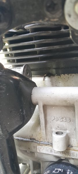

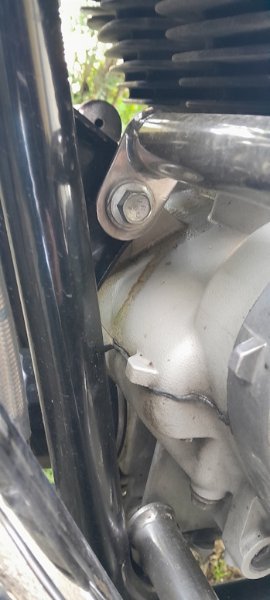

Fuite joint d'embase
(durant la garantie)
Début avril (le 3), en béquillant la moto, je vois une tache d'huile sur le carter à l'avant du moteur!
je regarde, j'inspecte... et oui j'ai une fuite du joint d'embase du moteur (le joint sous les cylindres)
j'appelle le concessionnaire le lendemain matin, me déplace pour lui montrer le problème
Il a dû appeler la SIMA pour la prise en charge et pour me donner un rendez vous
rendez vous pris pour le 21 mai , démontage moteur changement du joint d'embase et du joint de culasse ( du au démontage)
j' ai cherché si un problème de ce genre était déjà arrivé sur les 650 ...pas trouvé ... je suis le malheureux élu
