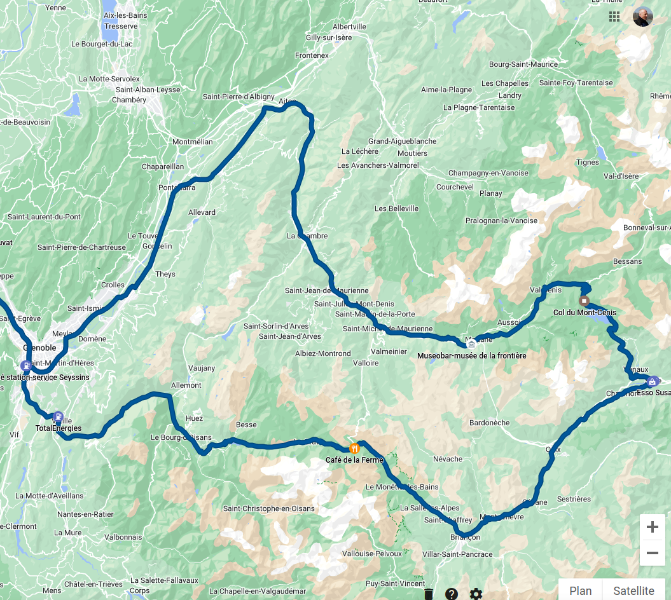

Messagepar justeAlex » 14 juil. 2024, 21:44
pinsole07 a écrit :Je me pose une question au sujet de ce frein arrière sur les Interceptor.
Bon ben finalement, non, j'appuie pas sur la pédale tout en roulant.
C'était néanmoins une bien belle journée de roulage :D
