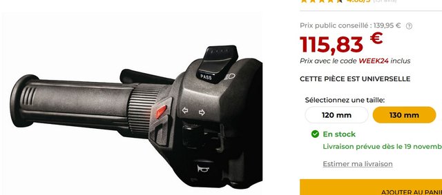

Bref dans la foulée j'ai commandé les poignées chauffantes TechnoGlobe Gold (en promo en ce moment), habitant en Lorraine ces 2 équipements deviennent rapidement indispensable en ce moment !
Est-ce que quelqu'un en a déjà installé sur sa moto, et surtout est-ce qu'il y a une prise dédiée de disponible quelque part pour éviter un branchement direct sur la batterie ?

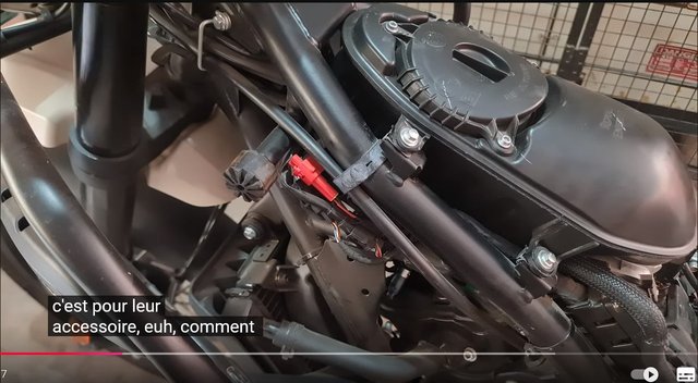

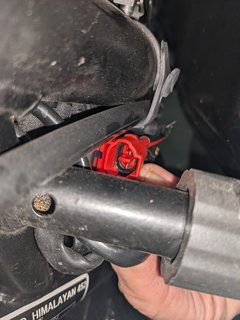

Hello, alors je viens de déposer "partiellement" le réservoir, je ne connais pas ce type de prise ! je pensais que c'était du type comme sur ma Guzzi, une prise superseal étanche, mais non
Je n'arrive pas à en trouver pour l'instant, quelqu'un en a déjà acheté quelque part ? ou même le nom de ce connecteur ?
Voici la partie qui reste sur la moto : Image
Et le bouchon qui était monté dessus, et donc le connecteur que je recherche doit être identique à ça, sur la photo en bas c'est un connecteur superseal (comme sur les Guzzi) et en haut le connecteur recherché

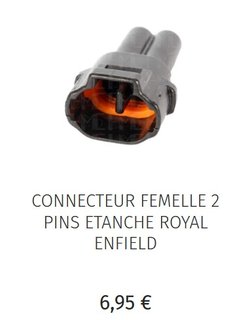

Sur le site Royal-Access ils vendent uniquement la prise femelle, et bien sûr c'est la mâle qu'il faut !!
Merci d'avance

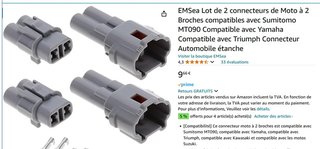

Quitte à remplacer aussi la mâle, il y en a plein sur A...on...
Messages : 14816
Re: Pare-mains et Poignées chauffantes Himalayan 450
Messagepar druid » 27 nov. 2024, 17:46
En effet, il y en a sur Amazon.
Tu tapes "connecteurs étanches " dans ta recherche.
C'est super pratique et vraiment étanche.
J'en ai monté sur la SWM.
En revanche, il faut respecter la procédure de sertissage des fils, pour qu'ils se "verrouillent" correctement dans la fiche.

Effectivement c'est une alternative, j'ai quand même trouvé sur Amazone ces 2 connecteurs complets à 9,66€ port gratuit, je les attends et je vous confirmerai si c'est ok ou pas
Merci

Poup's a écrit :Hello, alors je viens de déposer "partiellement" le réservoir, je ne connais pas ce type de prise ! je pensais que c'était du type comme sur ma Guzzi, une prise superseal étanche, mais non
Merci d'avance
Pas sur, les fiches sur la moto sont des fiches mâles. Regarde bien. Donc qu'ils vendent un connecteur femelle du coup c'est logique
Mais en revanche effectivement la prise est femelle... :mouais:

Alors pas de bol, les 2 connecteurs commandés sur Amazon ne sont pas tout à fait identique, je les changerais pas des connecteurs étanches comme sur ma Guzzi !

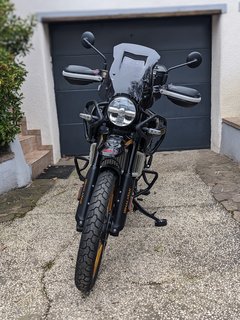

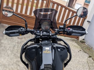

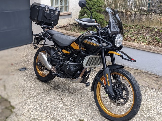

Alors suite et fin de l'aventure, j'ai abandonné le montage des poignées chauffantes, il aurait fallu que je "meule" la partie tournante de la poignée d'accélérateur et ça me semblait assez fragile .... je me contenterai des protèges mains R.E., alors je ne sais pas pourquoi ils ont laissé des ouvertures où le vent et la pluie pourraient passer, j'ai donc "façonné" des morceau à partir de plat en plastique de 2 mm d'épaisseur x 40 mm ( chez leroy merlin ) pour boucher ces ouvertures, un coup de peinture noire et hop. J'en profite pour mettre une photo de l'Himalayan équipée avec ces pare-mains modifiés et la nouvelle bulle de chez unit Garage qui lui va plutôt bien je trouve.
J'attends que les températures remontent un peu au dessus de 0 degré pour faire les tests !
