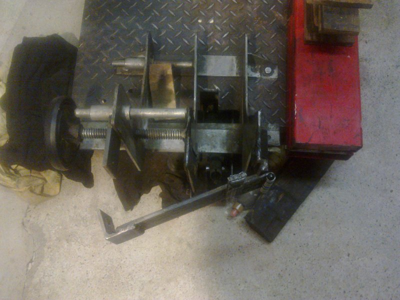

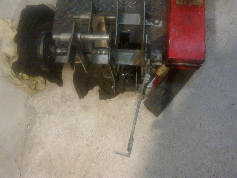

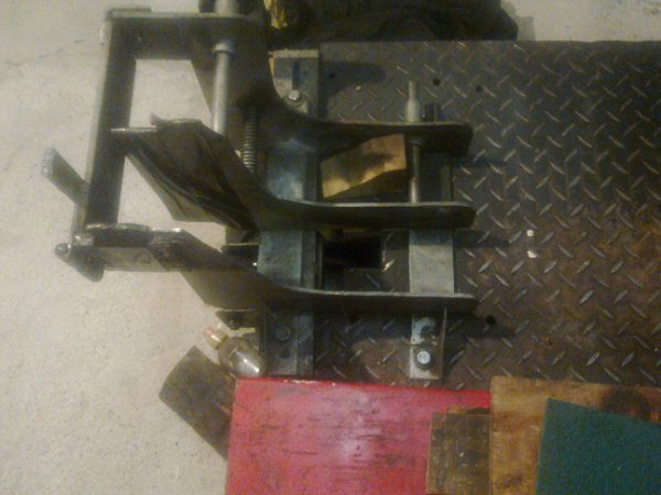

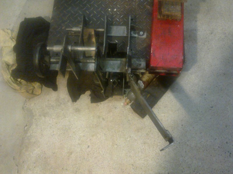

J'ai fixé un bloc roue à l'avant de ma table ce qui me permet de monter la moto sans utiliser la béquille centrale et j'ai tout loisir d'y mettre une sangle de chaque côté pour sécuriser le tout.
Si je veux béquiller le moto, j'enlève la partie basculante du bloc roue et je mets quatre sangles.
Messages : 7328
Re: Acquisition d’une fonte
Messagepar claude et flo condrieu » 27 févr. 2025, 09:53

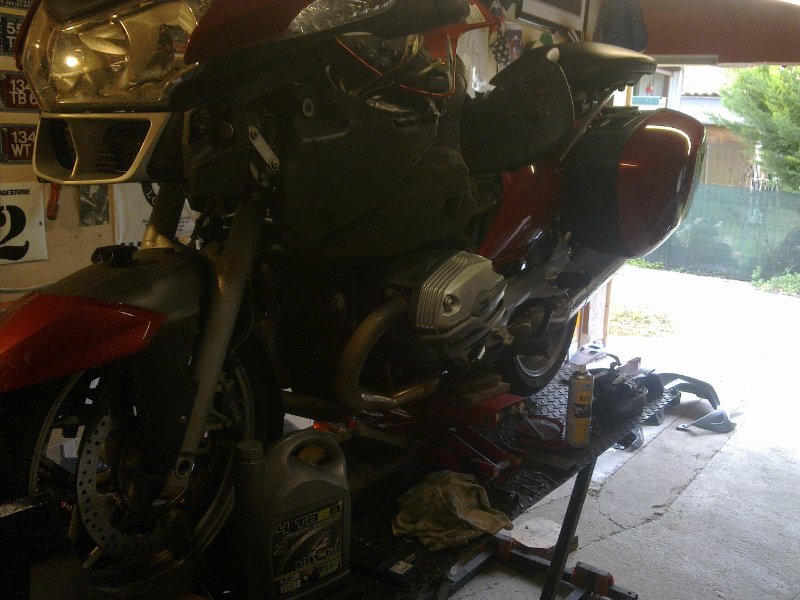

La fixation quart de roue se trouve seule, à visser sur la table.
Je ne mets jamais de sangles et çà tiens très bien, même en soulevant l'arrière au cric de table.
J'ai modifié l'avant pour pouvoir retirer la roue avant une fois la moto soulevée avec le cric de table,
arrêt avant sur charnière.
Toutes les moto y passent.
J'y faisait même l'entretien de l'Electra Glide.
