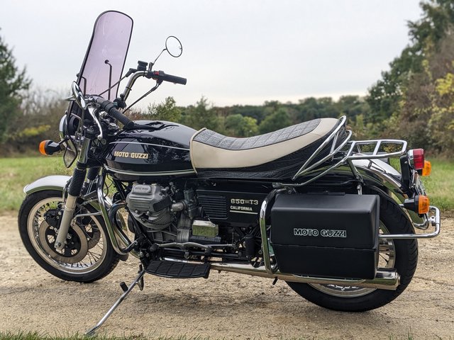

Ce n'est que partie remise ....
Du coup les poignées chauffantes sont en cours de montage sur la "mémère" de 45 ans ....une Moto Guzzi 850 T3 California, elles sont en place, je vais retirer le réservoir pour passer le câblage proprement en dessous, et trouver un + après contact pour le relais de commande.

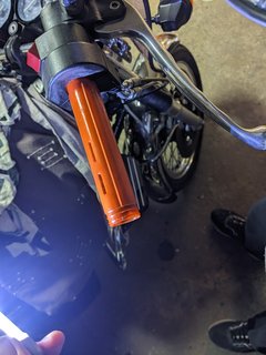

Après avoir lu ce sujet, j'ai monté des poignées chauffantes sur la 450.
Modèle oxford "sport" trouvé à bon prix sur LBC.
J'ai coupé les poignées d'origine au cutter pour les enlever. J'ai limé les aspérités sur la poignée d'accélérateur.
Ca fait beaucoup de câblage électrique à l'avant du réservoir, il n'y a pas de carénage pour cacher tout ça.
Y'a plus qu'à!
