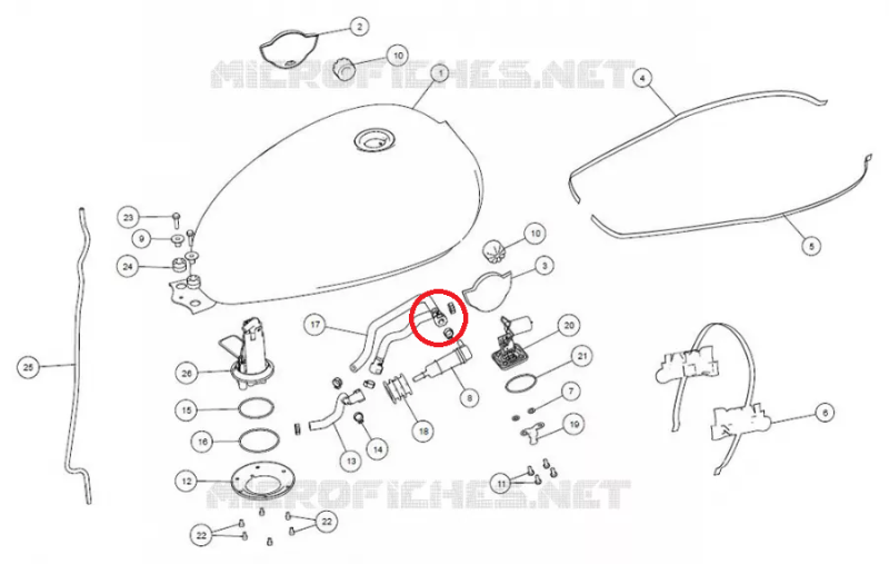

Bon "petite" mésaventure suite à l'entretien.
Moto récupérée vendredi soir rapidement vers 18h15 (nuit).
Je la prends pour la déposer à 1,5km très précisement et repartir bosser avec ma voiture.
Ce matin, avec hâte je pars récupérer l'engin pour aller me promener (vu le temps ...).
Je sors la moto du garage de mon père (oui c'est chez lui que je l'ai déposé briévement).
Je mets sur la béquille centrale, je démarre la moto. elle chauffe. Après 5 min, moteur tournant, je la bascule de la centrale pour la mettre sur la latérale... et là, une pluie d'essence, sans discontinué, sur la droite, moi étant à gauche je ne la vois pas..
Et j'entends mon père : "Coupe Coupe Coupe".
On retire le réservoir et là nous voyons le tuyau en sortie du filtre à essence (ce que j'identifie comme filtre à essence, changer à la révision) n'est pas enclenché à fond.
Nous le remettons en place, et entendons bien le clac.
Je remets le reservoir en faisant très attention.
Je relance la machine ... ok
J'attends. je réouvre les gazs et c'est reparti ...... On dirait bien que c'est la pièce...
J'ai laissé un message sur la boîte vocale du garage.... Fermé lundi, j'attends mardi ...

Ce à quoi tu fais allusion n'est pas le filtre à essence, mais la pompe à essence.
Disons que le filtre à essence est un élément de la dite pompe, et que tout cela se trouve dans le réservoir.
C'est le connecteur rapide sur la durite d'essence qui part du corps d'injection pour aller se brancher à la sortie de la pompe à essence, qui devait être mal enclenché...

Retour son mon histoire:
RESERVOIR-A-CARBURANT-Royal-Enfield-MOTO-650-INTERCEPTOR-INTERCEPTOR-650-TWIN-EURO-4-INTERCEPTOR-650-TWIN-EURO-4-9.png
RESERVOIR-A-CARBURANT-Royal-Enfield-MOTO-650-INTERCEPTOR-INTERCEPTOR-650-TWIN-EURO-4-INTERCEPTOR-650-TWIN-EURO-4-9.png (170.22 Kio) Vu 1081 fois
donc c'est la petite pièce ici qui ne fait plus son boulot, il y a un clip de serrage qui est hs au niveau de la durite d'injection et avec la pression dans le circuit après la pompe à essence, tout se sépare.
La pièce d'origine est en rupture de stock chez RE en ce moment.... pièce commandée depuis le concessionnaire, réassort annoncé en Mars de cette année (espérons le)...
Cela va sûrement se finir avec un cerclage colson/riselan ... en attendant.
Je reprends la moto mardi :amour: :ouiiin:
Perso quand on voit le plan et comment tout ça est structuré... on croirait presque du Stellantis :larme: .... pouvait pas mettre un collier de serrage de durite ...

Il s'agit plutôt d'un collier de "Clic-r", mais peu importe, ça se trouve au comptoir du premier Autodistribution ou équivalent pour moins d'1€. Sil ton garagiste voulait bien voir plus loin que le bout de son nez, ta moto pourrait être réparée immédiatement. Çà m'énerve :ipleut2:

Zit-Vélizy a écrit : Sil ton garagiste voulait bien voir plus loin que le bout de son nez, ta moto pourrait être réparée immédiatement. Çà m'énerve :ipleut2:
C'est envisagé, mais cela ne rentre pas dans le protocole de la marque. de mon coté je vais me faire un petit "stock" de ce type de pièce.
La moto est restée chez mon père, et non dans son garage, il se déplace pour tout remettre. D'un côté je n'aurai pas eu le temps d'aller la chercher ni de m'en servir... et pourtant ce n'est pas l'envie...
Ce qui me saoule, c'est le fait de mettre des pièces en place qui requiert des clics, des clacs(claque aussi) avec des pinces spécifiques et qui sont pensées pour s'user.

Ce collier présente l'avantage d'exercer une pression uniforme tout en étant -théoriquement- ultra-fiable..................et réutilisable. Va savoir si y'a pas eu une tentative hasardeuse de démontage de la durite par ce collier :mouais:
