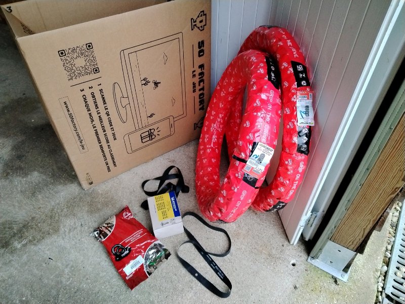

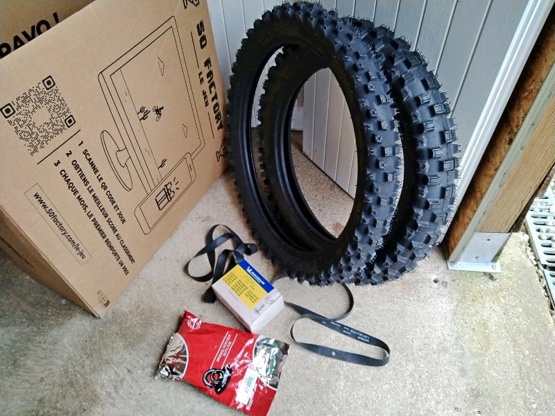

Bon par contre , si tu mets des tétines , le soucis va vite se reposé car çà va reprendre de la place, et les pneus TT sans tétines que tout le monde monte par ici ( comme moi d'ailleurs ) genre TKC , E 07 ou autres , ben dans le gras c'est quand même pas top , je sais de quoi je parle , avec ma 411 je prend des chemins gras voir très gras , çà reste casse gueule avec ce type de pneus dit TT....les pneus tétines que j'ai sur la Yam , là tu passe dans le gras en confiance....mais sur la route ( même ceux homologués ) vrai que c'est chiant...
Je viens de recevoir mon nouveau train d'ailleurs pour la TTR....plus qu'à poser !

Oui je sais aussi , mais pour mon cas , la TTR ne verra quasi pas la route....
Les pneus que j'ai acheté sont de marque Servis ( Pakistan :D je voulais des pneus pas chèr pour l'utilisation que j'en ai ... :D ) distribué par 50factory , cette Sté çà fait une dizaine d'année que j'y prend des choses , une des meilleurs boite de VPC que je connaisse ! Prix compétitif , site très très bien fait , commande suivi ou SAV au top , rien que l'envoi des pneus , gade l'emballage.... :)
