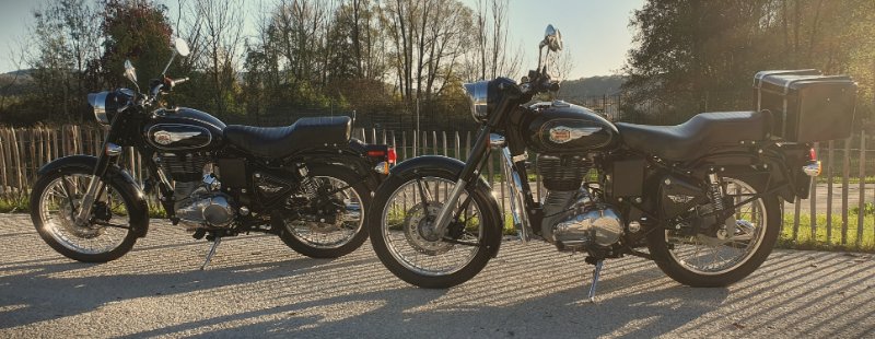

Re: Conseil achat 500 EFI, euro 3 ou euro 4 ?
J'ai une euro 3 ( standard) de seulement 13500 kms, donc ça existe....
La différence ?
Au début je trouvais les euro 4 à peine plus aseptisées au niveau motorisation (un catalyseur en plus dans le coude d'échappement) , mais à force d'en essayer je trouve surtout que le bras oscillant qui a évolué est un atout en faveur de la 4, pour un usage sur départementales viroleuses.
Pour mon usage, le disque arrière, l'ABS etc....je m'en fous. Mon tambour arrière (un modèle renforcé de chez Hitchcock quand même), freine très bien.
Mais l'intérêt de la roue à broche de l'euro 3 n'est pas négligeable, démontage facile et changement de pneu sans toucher à la chaîne par exemple.
J'ai cru comprendre que l'euro 4 était plus pénible à ce sujet ?
Et sinon, je me répète, mais je ne comprends toujours pas que la belle 350, Standard certes, de Mimi Lulu soit encore en vente.....
Aujourd'hui c'est le modèle que j'achèterais si je n'avais pas ma standard 500.
