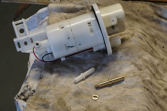

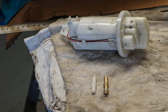

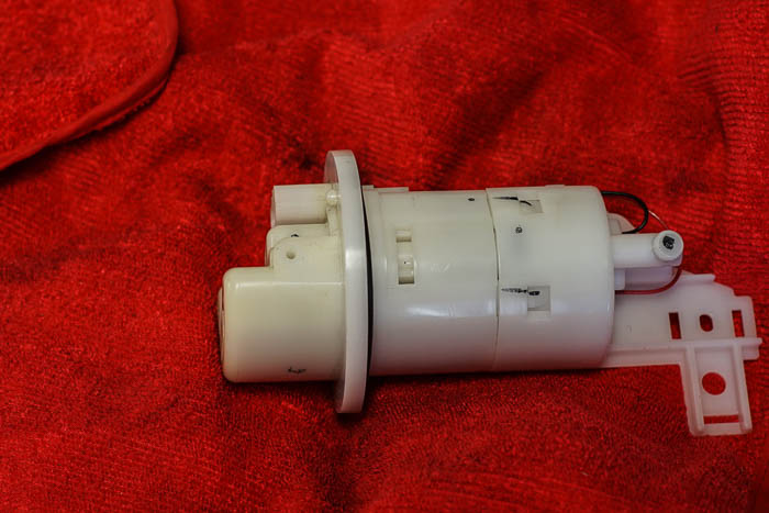

Bon, s'agissant de ma modeste RE 500 classic, je me suis résolu à mettre en oeuvre la méthode suggérée par Druid.
Donc démontage de la selle -du réservoir - déconnexion de tout et vidange par le bouchon.
Démontage de la pompe à essence.
Fraisage de la portée de la nouvelle tétine.
Taraudage du trou à 5mm.
Tournage d'une nouvelle tétine en laiton (plus facile à usiner)
Filetage du bout à 5mm.
Usinage d'une petite rondelle laiton 5mm pour servir d'épaulement au filetage et soudure à l'étain de celle-ci sur la tétine.
Et puis, maintenant, bloqué car j'hésite quant au procédé de collage de la tétine vissée au corps de pompe. Métal sur plastoc vraiment pas terrible !

cambouix a écrit :Et puis, maintenant, bloqué car j'hésite quant au procédé de collage de la tétine vissée au corps de pompe. Métal sur plastoc vraiment pas terrible !
Tu sembles équipé (tour, faiseuse) et fin bricoleur, pourquoi tu ne tournes pas une tétine en plastique?
Tu n'auras plus de question de collage (plastique / plastique)

Oui, pas facile de tourner ces plastiques pour la fabrication de petites pièces.
Je préfère les métaux et notamment le laiton qui est si agréable à usiner.
Finalement et pour le collage, je vais utiliser cette colle epoxy bi-composant dont la notice précise qu'elle résiste aux hydrocarbures.
J'en tartinerai bien et le filetage et l'épaulement ( Jacky, j'ai fileté à 5 et non à 6 précisément pour avoir un épaulement) en espérant que ça tienne.
Je ne "sens" pas trop la filasse alors que, de toutes façons, nul besoin que la tétine soit démontable, raison pour laquelle j'écarte aussi le Téflon.
On verra bien et si échec : nouvelle pompe commandée en Inde ( dans les 140 euros là où en France et via les concessionnaires. , il faut débourser dans les 500 ...
