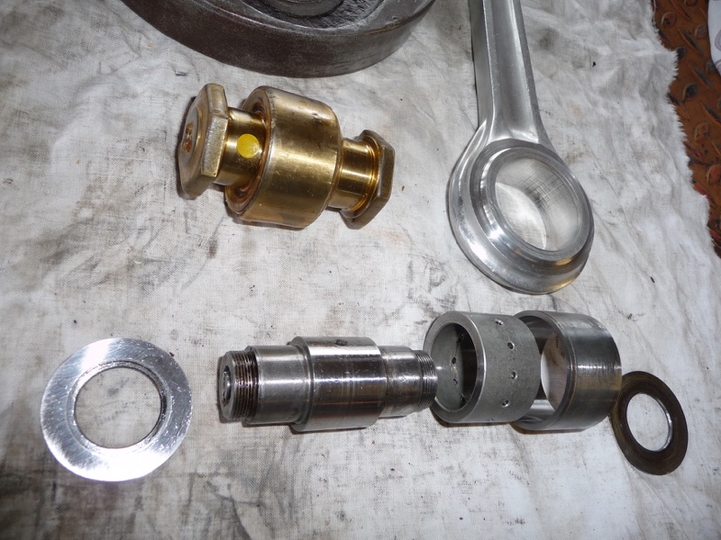

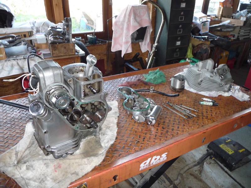

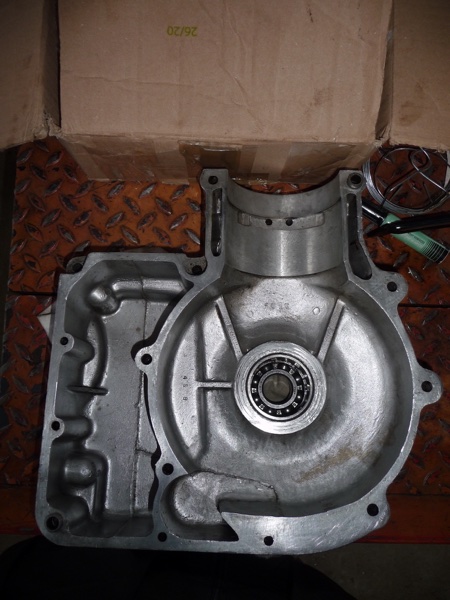

exilé quelques-jours au Jivaristan central, l'heure est venue d'ouvrir le bas-moteur... en effet , quelques paillettes de métal blanc sont délicatement venues tapisser le feutre du filtre à huile... j'ai espéré un instant être tombé sur une mine d'argent, mais non... c'est juste la bague régulée maneton/bielle qui est gentiment en train de prendre sa retraite, façon dernier stade avant destruction finale.
Bref, quand faut s'y mettre, faut s'y mettre !

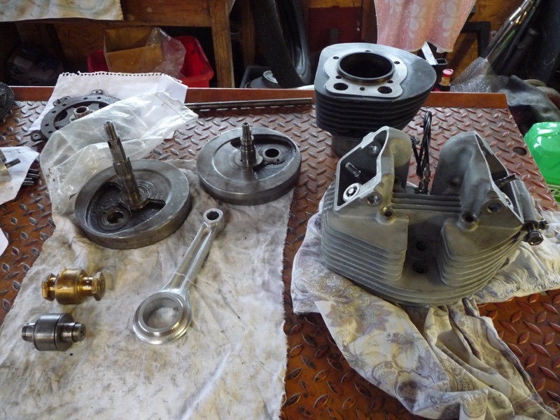

On peut voir ici ce qu'est cette fameuse "bague flottante" : une bague en régule (métal tendre, point de fusion à 190°) qui tourillonne sans jeu dans la bague acier sertie dans la tête de bielle en alliage et qui tourillonne également sur le maneton en acier du vilo.
L'intérieur de la bague flottante présente un début d'usure au niveau de sa saignée interne et il y a de l'usure sensible au toucher sur le maneton en acier.
Encore enveloppé dans son film de protection plastique, on peut voir aussi sur la photo le nouveau maneton à rouleaux (type RE 15 chez Hitch') qui va remplacer la bague et le maneton d'origine.
Pendant que Jiv' travaille à redresser les masses de vilo beugnées par des charcutiers-mécanos qui ont tripatouillé cette moto avant moi...

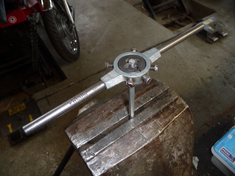

j'en profite pour rafraichir les filetages de la visserie du moteur :

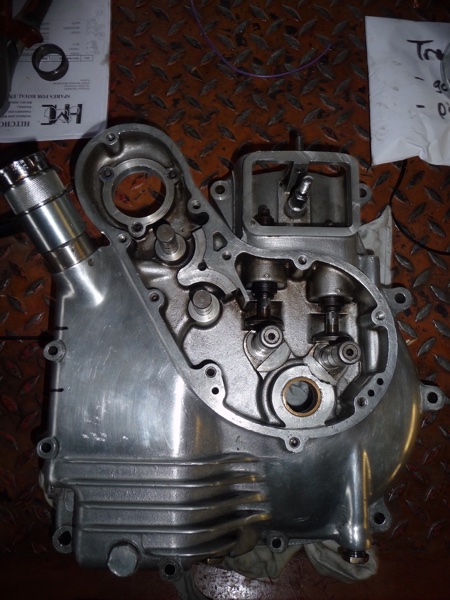

... et nettoyer les carters :
Jivaro met un coup de fraiseuse sur la portée de la trappe d'accès aux poussoirs pour la rafraichir (y'avait un poc qui laissait pisser de l'huile sous le joint).
Bon, je vous laisse, c'est l'heure du mangement et ça, chez les Jivaro, c'est une affaire qui ne souffre ni remise, ni approximation.
La suite plus tard... en attendant, vous avez aussi de quoi lire avec le post d'l'ami Pryt qui s'est attaqué à sa Bullet Big-head.
Deux chantiers de Big-head en même temps sur le même forum, y'a comme qui dirait de la relance sur la gelée de copeaux !
