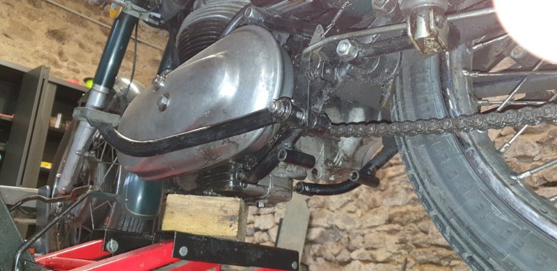

Je reprends ce sujet de l'usure de la béquille 4 ans après avoir essayé différentes solutions "bricolées" avec mes petits moyens.
Sur le coup mes bricolages avaient donné satisfaction, mais très vite je me suis rendu compte que je devais opter pour une grande manœuvre à l'origine du mal. Entre temps j'avais choisi une monte de pneu arrière Mitas en 400 x 19 qui venait amplifier l'instabilité sur béquille. Récemment je suis repassé à une monte en 3.50 x 19 en Metzeler. Pneu excellent mais pas d'amélioration au béquillage.
Jacky m'avait proposé de rechapper mes platines à son retour d'Inde et je l'en remercie. Mais pour cela il me fallait démonter tout l'ensemble béquille-platines, ce dont j'étais bien incapable de faire en travaillant au raz du sol. ma Bullet est en Corrèze et il n'est pas prévu que je la ramène à Limoges avant longtemps. Je savais qu'une telle opération ne pouvait se faire qu'avec une table élévatrice... que je n'ai pas.
Je me suis donc mis d'accord avec un jeune mécano de mon coin pour lui faire réaliser cette opération en lui fournissant les pièces.
Bref, j'ai fini par passer Cde des différentes pièces chez Hitch' et je les ai reçues rapidement, agrémentées d'une surtaxe de 21 € :012: :ipleut:

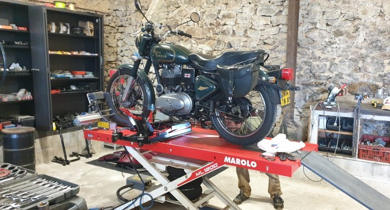

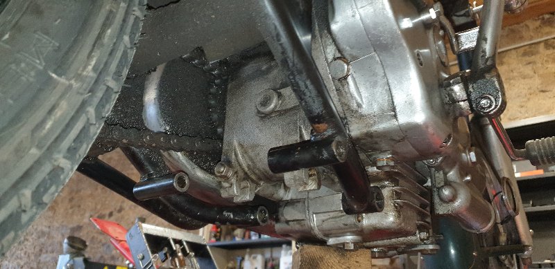

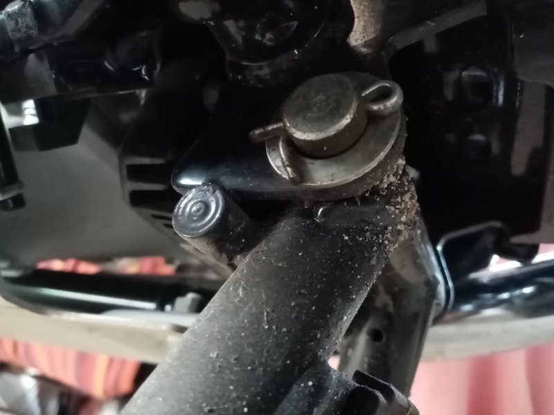

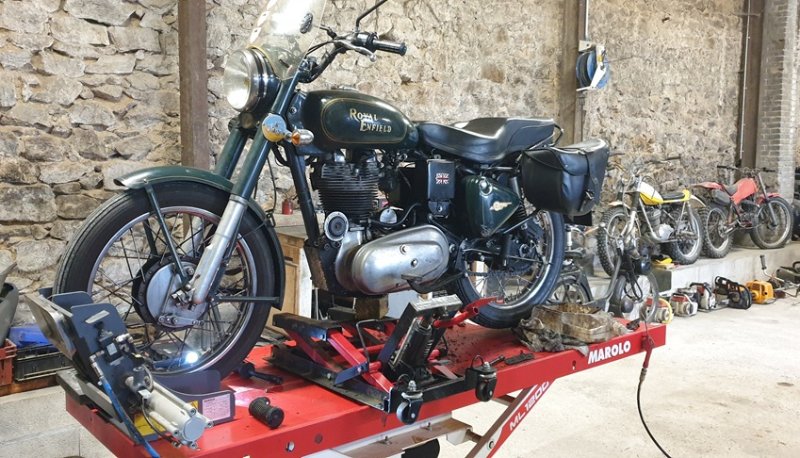

Rendez-vous était pris pour effectuer la réparation cet aprem'. Une fois la "mob" grimpée sur la table d'opération j'ai compris que par moi-même je n'aurais rien pu faire. A chacun son métier et son équipement.

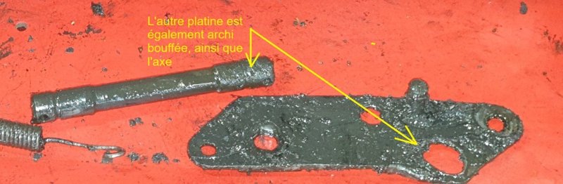

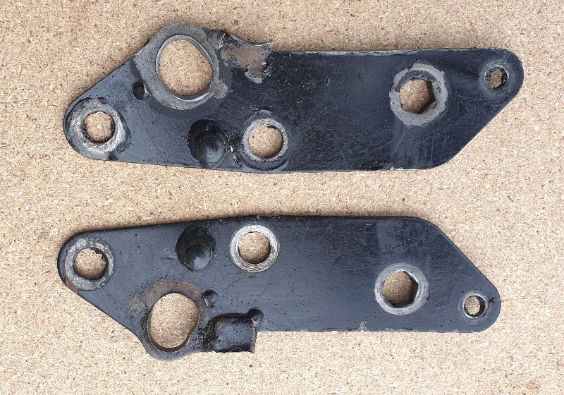

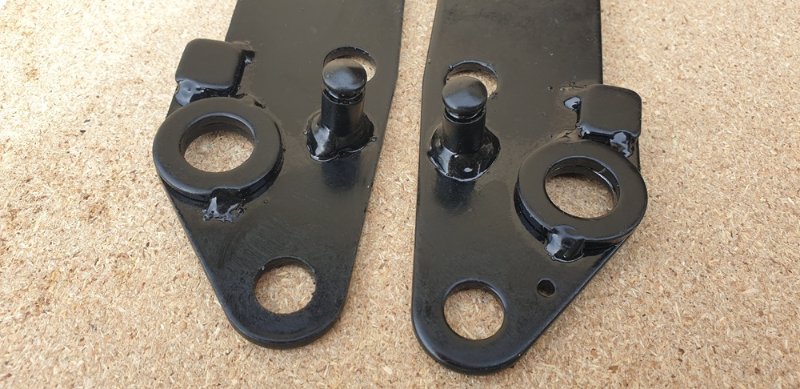

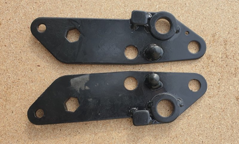

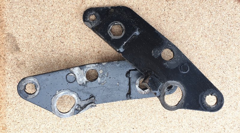

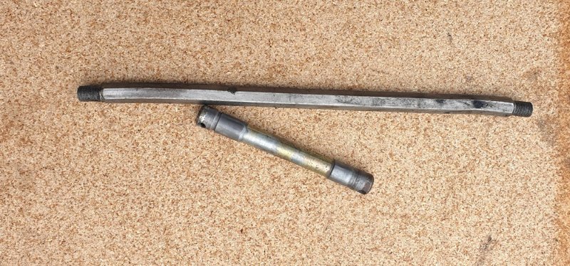

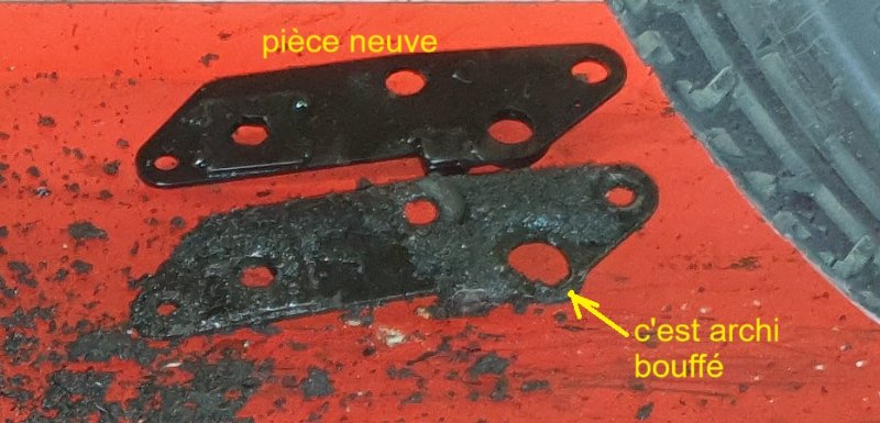

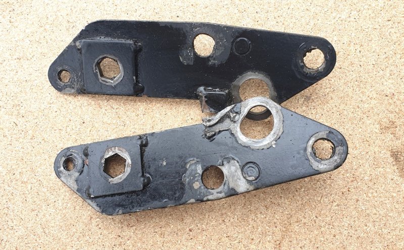

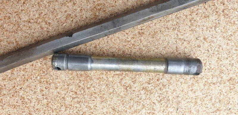

Le démontage de tout l'ensemble platines-reposes pieds-béquille latérale-béquille centrale-ressorts de rappel était quand même ardu et particulièrement crade. L'axe hexagonal des repose-pieds était tordu, les 2 platines qui reçoivent tous les composants étaient bien bouffées et pas récupérables. Celles vendues par Hitch' présentent des améliorations et des renforts qui devraient mieux résister à l'usure.
Il a fallu 3 heures pour venir à bout de toute l'opération qui est une réussite. Facilité de béquillage et débéquillage, Roue arrière qui décolle sur béquille. Au poil :amour: :super:
C'est reparti pour 90 000 km... mais sans doute pas moi, mais je compte bien en profiter quand même :polom: :old:
Y'a qu'une table élévatrice qui permet un tel accès.jpg (95.8 Kio) Vu 1824 fois
Sur la table d'opération-1.jpg (128.87 Kio) Vu 1824 fois
Sur la table d'opération-2.jpg (138.43 Kio) Vu 1824 fois
Platine droite bouffée.jpg (72.36 Kio) Vu 1824 fois
Platine gauche bouffée.jpg (51.98 Kio) Vu 1824 fois
Platines renforcées.jpg (103.32 Kio) Vu 1824 fois
Détail sur platines renforcées.jpg (102.15 Kio) Vu 1824 fois

Quelques photos complémentaires.
Pour moi ces platines vont direct à la benne.
Je vois pas qui s'amuserait raisonnablement à passer du temps à les rechapper.
Par endroit la rupture était proche.
Platines bouffées et butées arrachées - 1.jpg (183.43 Kio) Vu 2045 fois
Platines bouffées et butées arrachées - 2.jpg (125.84 Kio) Vu 2045 fois
Platines bouffées et butées arrachées _ 3.jpg (154.33 Kio) Vu 2045 fois
