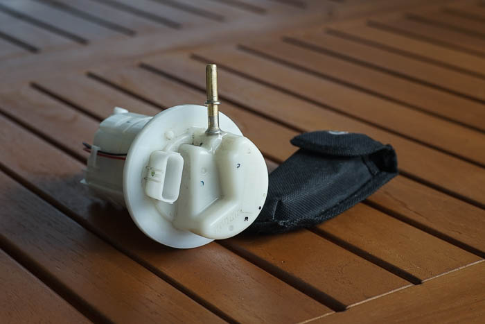

Je ne veux pas te décourager mais ta colle epoxy ne tiendra pas , j'avais la même pour réparer ce problème , ça tiens plus ou moins longtemps ( le temps d'attendre la commande venant d'Inde ! ) , pour le prix ( j'ai réglé 139 euros ) ne te prends pas la tête ! tu éviteras un second démontage . Et fais bien gaffe au remontage , démonte la batterie pour avoir tes aises pour bien ajuster cette p... de durite en douceur !

Et j'oubliais que la pompe que j'ai reçue n'est pas livrée avec son joint , le joint d'origine ne vas pas sur la nouvelle pompe ( trop large en diamètre ) , j'ai trouvé un joint résistant aux hydrocarbures dans un magasin spécialisé ( ets DOUCET à Chambéry ) .

Oui, mais ici, il y a filetage + épaulement + cordon solidaire de colle sur filetage, sous et sur épaulement.
Ça devrait quand même tenir un petit moment car, en plus, tétine en métal incassable !

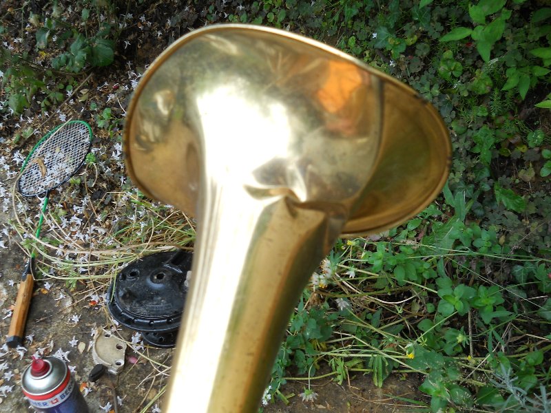

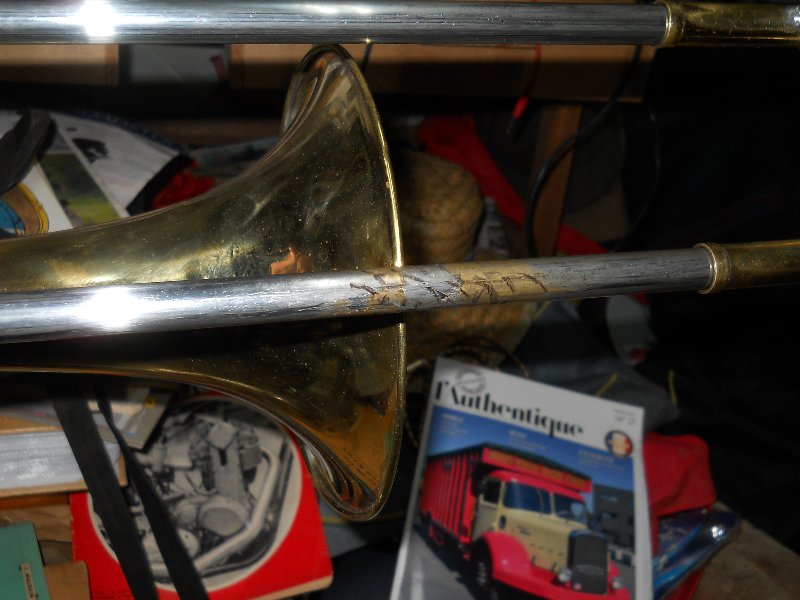

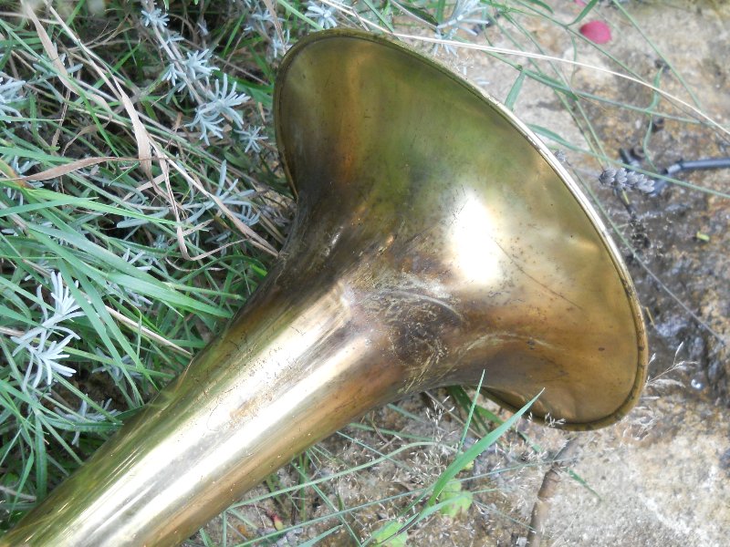

( Jacky, j'ai fileté à 5 et non à 6 précisément pour avoir un épaulement) en espérant que ça tienne.
Ben j'avais taillé ça dans une vis de 8 ou 10 pour pouvoir avoir une collerette.
Dans le genre chantier merdique je me suis tapé une coulisse de trombone carrément cassée.
j'ai taillé un morceau de tube de 12.6 extérieur 11.5 à l'intérieur pour faire un manchon
et souder ça en ligne à 0.1mm prés sinon ça ne fonctionne pas. Il manquait 5mm
de la coulisse écrasée qu'il a fallu supprimer. Je l'ai remplacé par du régule.
C'est pas parfait mais utilisable (les coups de feutre, c'est pour voir où ça force). Dans certains pays, on peut acheter le tube
chez Yamaha pour 80€, mais je ne crois pas que ça soit le cas en France. J'avais acheté ce trombone ...5€ , le mec avait du
tomber dans un escalier avec car le pavillon ressemblait à un bouledogue.. :)

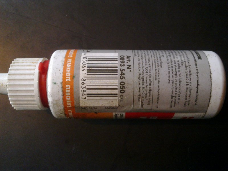

J'utilise ce produit.
Bien laisser sécher deux jours.
Huit ans qu'un raccord rapide, essence, sur la 1200 RT est colé avec çà.
Re: Problème de raccord chez Dom
Messagepar Jackymoto » 22 nov. 2023, 00:17
Voui, c'est un produit comme ça que m'a conseillé le grand José.

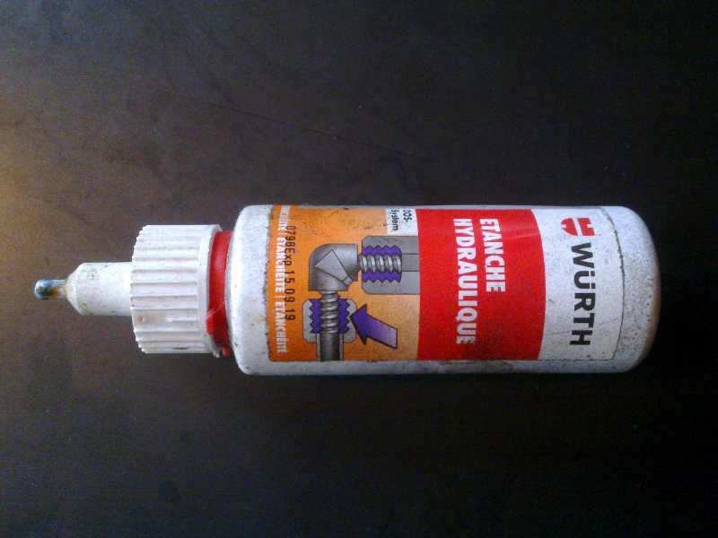

Pour info, le ruban de Téflon sur le filetage et le joint torique derrière l'épaulement de la "tétine" font tjs leur office après quelques mois. :super:

Bon, autant le dire tout de suite : échec :rou:
Il s'avère que la colle utilisée qui résiste sans doute à l'essence n'adhère pas solidement au plastique dont est fait la pompe...
Donc : 2° essai à faire avec un autre produit : celui de Dom ? celui préconisé par Claude (compatible plastique comme le corps de pompe ?) et validé par Jacky ? celui préconisé par Tonton (qui parait pas mal)
Le doute m'habite ! :sorry:

Sur la RT, c'est raccord métal sur corps en plastique, qui a été collé et étanchéifié.
Mais il y a "plastique" et "plastique", tout dépend des composés de fabrication...

Autrement, le mieux est de faire l' essai des autres produits, sachant tout de même que faire venir une pompe d'Inde pourrait être un plan B pérenne et pas trop trop coûteux.
