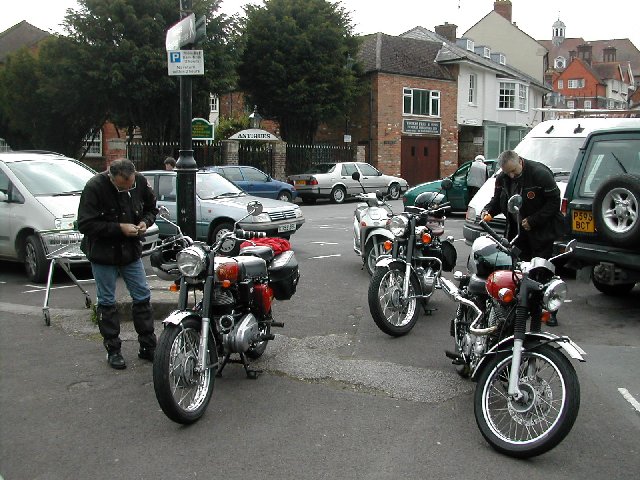

Messagepar Adrian O » 18 avr. 2020, 14:35
C'était juillet 2007, Francis et Jean Pierre sont arrivés à Poole le 13ième. viewtopic.php?f=11&t=1395&start=45
Pour remplacer les photos disparues:
