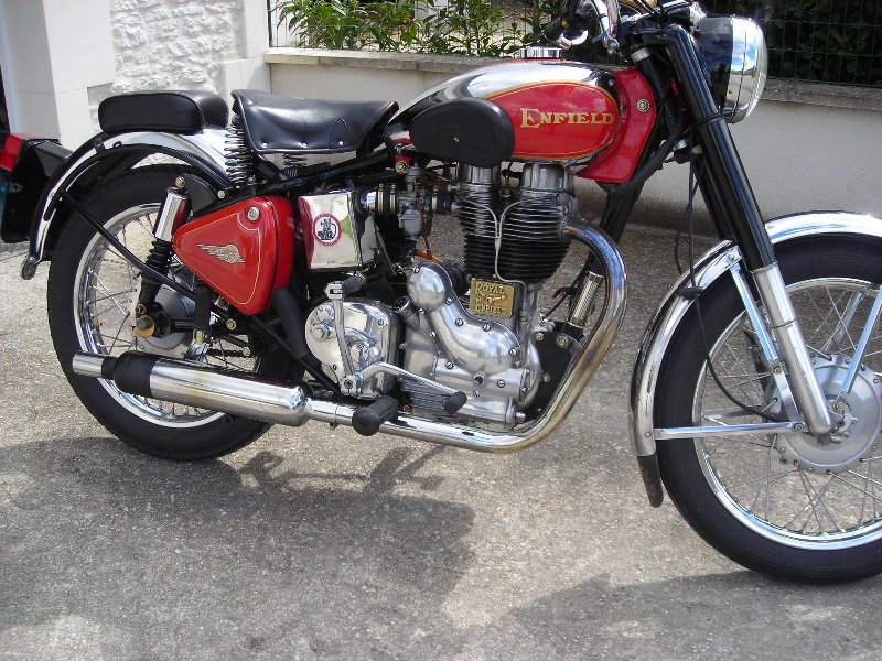

Ma fonte à moi je l'ai achetée en 2011 avec 460km au compteur...aujourd'hui elle a que 8000km,je me sers peu de cette moto mais c'est toujours un plaisir...quelques caoutchoucs qui se délitent avec le temps,les pastilles d'appui soupapes qui s'ébousaient(traitement indien),sinon RAS...vidange-filtre tous les 2000km,pas une goutte d'huile à remettre....petit bonheur...

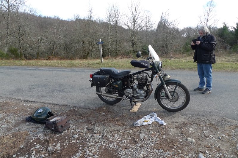

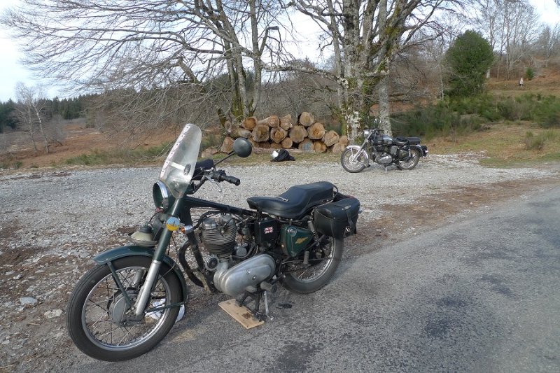

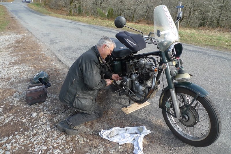

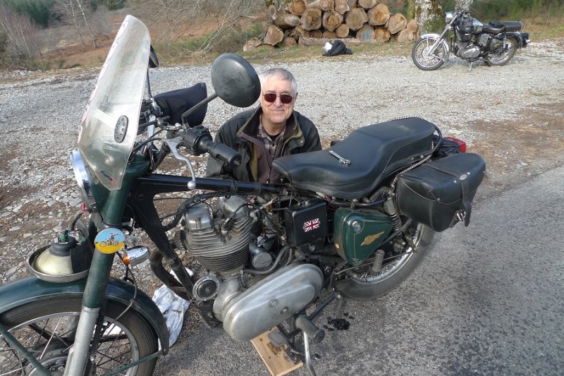

Ben ouais, Dom, mon câble d'embrayoir à lâché juste comme je gravissais vers la Monédière, la vraie, celle du Suc au May, 911 m quand même, faut pas déconner
Il faisait beau, il n'était que 15h00, ce qui me laissait 3 heures de bon avant le couvre feu
Pas de souci me dis-je, j'ai ce qu'il faut dans les sacoches pour réparer. Mais là, problème pour béquiller avec cet excellent pneu Mitas qui touche le sol en même temps que la béquille et la roue avant
J'ai bien une cale en bois, mais j'arrive pas la la positionner correctement. Heureusement qu'un gus en bagnole qui me dit être motard s'arrête et me vient en aide
C'est là que je démonte "la moitié de la moto" comme dit l'aut' marseillais qui roule en touine
C'est à dire que j'enlève le réservoir et j'ouvre le phare pour pouvoir dégainer et rengainer plus facilement. Ben oui, j'ai en secours un câble complet avec sa gaine, alors pourquoi se priver...
Tiens, j'ai déjà les mains pleines de cambouis et c'est juste le moment où sonne mon portable. J'attrape un chiffon dans ma poche...zut, c'était mon masque, tant pis
Allo, c'est Patrick, t'es où? Patrick! t'es donc plus à Paris (banlieue) ? J'y esseplique la situation du moment et 20 mn plus tard il me rejoint pour m'aider à finir de réparer et tenir la moto le temps que je la démarre (kick only sur ma brêle).
Après quoi on a fini de grimper sur la Monédière et retour bercail où madame commençait à trouver le temps long.
Allo, c'est Patrick, t'es où? Patrick! t'es donc plus à Paris (banlieue) ? J'y esseplique la situation du moment et 20 mn plus tard il me rejoint pour m'aider à finir de réparer et tenir la moto le temps que je la démarre (kick only sur ma brêle).Après quoi on a fini de grimper sur la Monédière et retour bercail où madame commençait à trouver le temps long.

Il faut démonter le phare pour changer le câble d'embrayage ?.
- Messages : 15402
Re: Acquisition d’une fonte
Non. Pas plus que le réservoir, d'ailleurs.

Geobricoletout a écrit :Il faut démonter le phare pour changer le câble d'embrayage ?.
Si j'ai bien suivi, la gaine passe dans la nacelle. Si tu ne changes que le câble, tu ne démontes qu'une trappe qui te donne accès au mécanisme d'embrayage.
J'ai bon ?
Non , le câble de secours était planqué dans le bol ...
- Messages : 6130
Non mais oh les vieux gars ronchons!
Oui j'ai remplacé l'ensemble complet gaine+câble, d'abord parce que je l'avais dans mes sacoches en pièce de secours (valait mieux çà que rien du tout) et qu'il était d'une longueur plus adaptée que celui qui avait cassé et qui était trop long. Et quand on remplace l'ensemble, il faut faire passer proprement dans le phare, ressortir au niveau de l'épine dorsale en le passant dans les serflex qui l'amène à la verticale du carbu pour ensuite gagner la BV.
Le phare c'est 1 vis, le réservoir c'est 2 boulons. Une fois ôté, ça permet de travailler proprement et même d'en profiter pour zyeuter si tout se passe bien là-dessous parce que j'y démonte pas tous les quat'matins
Mon prochain bricolage sera de rehausser la béquille comme on en a causé sur le sujet "pneu Dunlop"

Et encore, sur une fonte à boîte 5 vitesses, faut ouvrir la boîte pour changer le câble d'embrayage. . .
Paul, ça c'est la façon dont il était monté d'origine.
Ça fait faire au câble d'embrayage des circonvolutions et un sacré gymkhana qui ne lui facilite pas la vie.
Le mieux, c'est de le faire entrer dans le té de fourche supérieur ( la casquette de phare ), puis de le faire descendre tout droit, le long du tube avant du cadre, passer tranquillement sur le dessus du carter de transmission primaire, puis de là rejoindre la boite de vitesses.
Son fonctionnement s'en trouve plus doux, car il n'y a plus aucun coude marqué de la gaine et s'il faut un jour le changer, ça prend deux minutes sans démonter quoi que ce soit.
