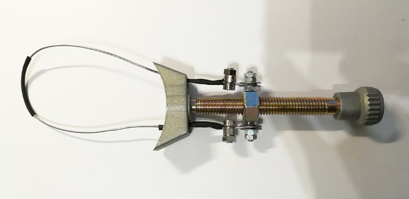

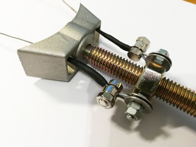

c'est fait avec un démonte filtre à huile à 3 francs 6 sous du commerce
(l'outil à Dafy pète à la première sollicitation)
avec ça, montage et démontage du ressort en douceur, sans abimer la peinture de la béquille
faut y mettre un bout de chambre à air ou un chiffon pour protéger

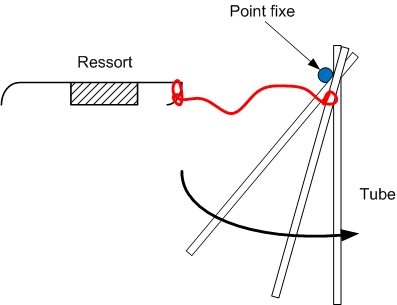

QuentinRE33 a écrit :Ah quand même
Je vais faire travailler les muscles, ou sinon ça attendra d'être chez mes parents pour utiliser le cric de la voiture
Quand l'on n'a pas assez de force, il suffit d'utiliser le principe du levier pour la démultiplier...
Au lieu de tirer directement sur le câble ou le fil de fer, on l'entoure autour d'un tube ou un manche d'outil quelconque, le petit coté du tube en appui sur un point fixe et on tire sur le grand coté.

Messagepar louis 911 » 21 nov. 2022, 17:54
Le levier avec un long tube c' est comme ça que j' ai réussi pour le ressort le plus long,
des tas d' astuces, à chacun de trouver la bonne et gaffe à vos yeux protégez vous, le ressort à traverser le garage à trois reprises en me passant sous le nez :LOL:
