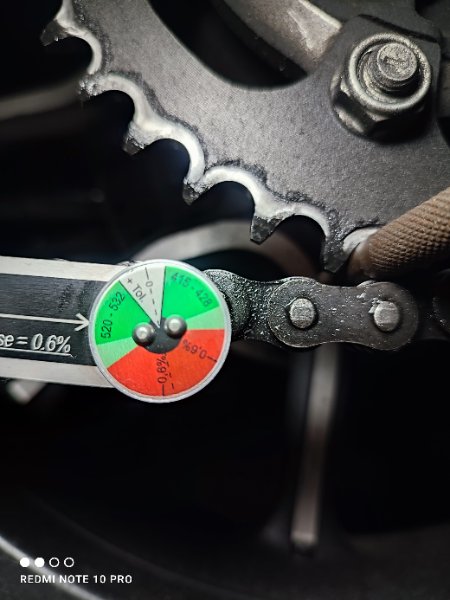

Bin moi, j'ai résolu le problème de propreté de jante et de durabilité de la chaîne !
J'utilise du PDL, du téflon et quand je mesure l'état d'usure à + de 32 000 km, l'appareil me précise qu'il y a de l'avenir (encore pour 30 000 Km ?)

comtevert a écrit :Bin moi, j'ai résolu le problème de propreté de jante et de durabilité de la chaîne !
J'utilise aussi du PDL, mais bon, je trouve la courroie bien à mon goût.

mimi.lulu a écrit :comtevert a écrit :Bin moi, j'ai résolu le problème de propreté de jante et de durabilité de la chaîne !
Le PDL est un pansement comme l'huile, la graisse a chaud, mais la courroie est la solution réellement sérieuse d'ailleurs les Chinois sortent des bécanes avec courroies d'origine, zont tout compris de la moto d'aujourd'hui (eux) !
