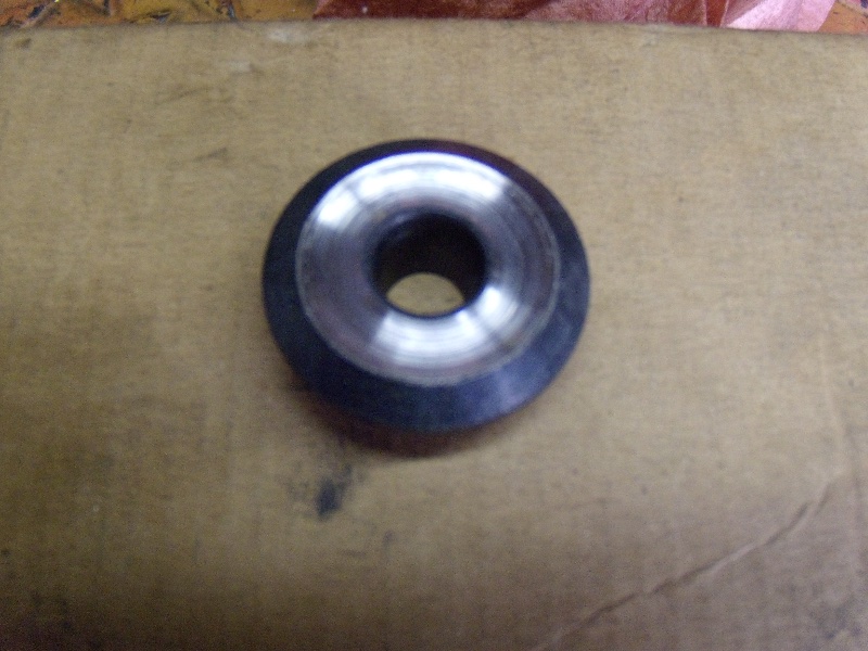

Et puis aussi, les coupelles pèsent une vache et demi, alors j'ai fait ça:
Coupelles

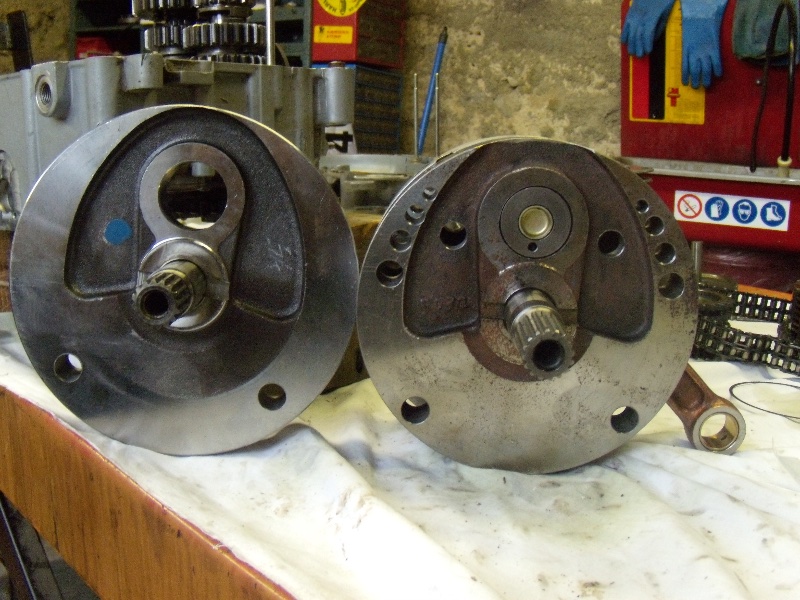

Le vilo est plusse mieux comme ça? Std à gauche, Jivaro à droite:
Vilos
L'ensemble du travail n'a pas du amener un gain de puissance phénoménal, pour cause de limitations d'injection, mais les accélérations et montées en régime n'avaient plus rien à voir avec le tracteur standard. La pression en sortie de pompe à essence a été mesurée à 4Kg/cm2.

Pour ce qui est des coupelles, elles sont en alu dans le kit Hitchcock avec des ressorts concentriques, de quoi repousser la zone rouge un peu au delà de 6000.

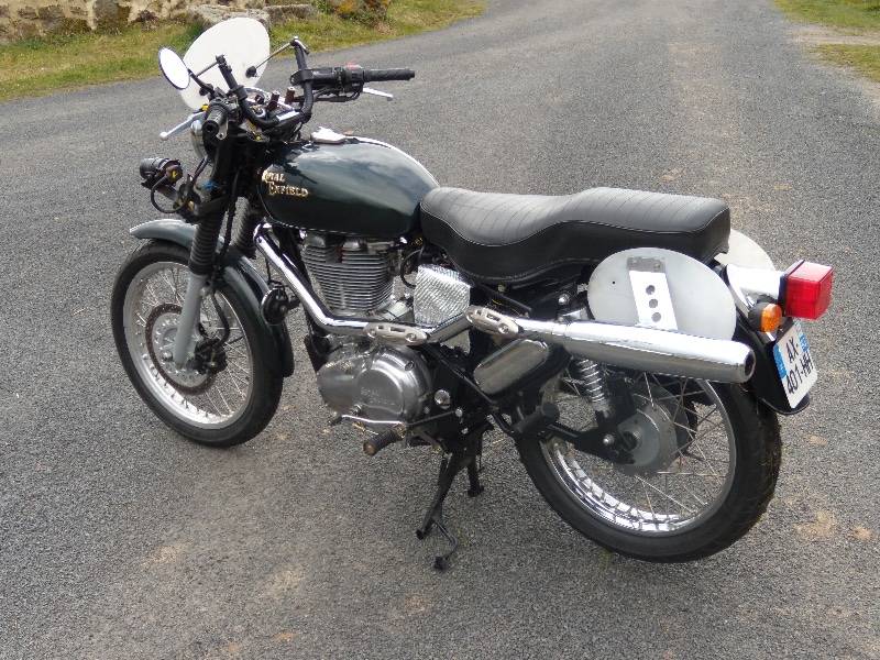

À l'époque ou j'ai réalisé cette machine, pour la saison 2011, il n'y avait que des kits de partie cycle, échappement, raidisseur de fourche et ressorts, mais rien pour le moteur. Il a fallut tout faire par soi même, avec les moyens du bord, et un budget de petite boutique. Nous nous sommes engagés en championnat de France des rallyes, en catégorie moderne, la moto étant neuve. Les concurrents directs étaient les Buell officielles, les grosses KTM, les BMW R1000R, etc... Donc, tout le monde rigolait fort quand nous sommes arrivés. Ça rigolait moins à la fin du premier rallye, avec 110 partants, nous avons fini 48èmes. Derrière, il y avait des 690 KTM, des Triumph 675, et pas mal de pétoires du genre, avec d'assez bons pilotes. Mais je dois dire que Maxence, le pilote, n'a pas usé une seule paire de plaquettes de freins ou de mâchoires arrières de la saison, ça doit y être pour quelque chose. Nous avions soigné l'éclairage, en fait celui de la VOXAN de rallye de la saison 2009, et les temps de nuit étaient les mêmes que les temps de jour. Ça aide aussi.
Première photo avant course
Moto Tour 2009

Elle a une bonne gueule cette Bullet de course :)
Mais la Voxan ça devait être autre chose quand même !

Le guidon et le pot du mono :oué:
Adrian O
Messages : 792
Re: Record de vitesse Continental GT 535 :-)
Messagepar Adrian O » 25 oct. 2020, 21:45
A.
marcogrut a écrit :Le guidon et le pot du mono :oué:
Le pot, c'était celui de Watsonian-Squire, importeur anglais jus'qu à 2013, le moto est leur Electra-EFI Woodsman.
Le ligne d'échappement est bizarre, mais le pot émet un bruit affirmé sans être insupportable. :D
