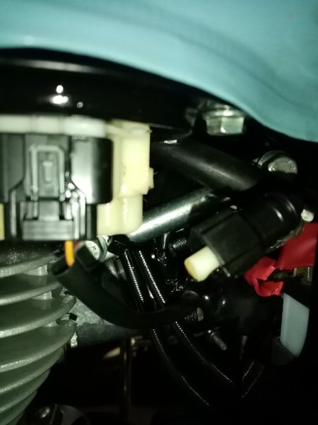

Messagepar JicéduVar » 22 févr. 2023, 23:19
Jackymoto a écrit :.... L'époxy ne tient pas longtemps à l'essence moderne.
Et elle ne colle pas vraiment sur ce type de plastique (Polyoxyméthylène)
Messages : 9143
Re: Problème de raccord chez Dom
Messagepar Dom » 23 févr. 2023, 08:47

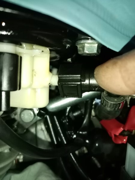

L'embout est en effet très fragile et trop long mais l'autre problème est le raccord rapide qui n'est pas évident à enlever. Même en appuyant fermement avec deux doigts il sort mal et l'on a tendance à trop le manœuvrer. :mouais:

Dom a écrit :L'embout est en effet très fragile et trop long mais l'autre problème est le raccord rapide qui n'est pas évident à enlever. Même en appuyant fermement avec deux doigts il sort mal et l'on a tendance à trop le manœuvrer. :mouais:
Sur l'Interceptor, ça n'est pas mieux. Faut y aller avec du doigté.
Messages : 9143
Messagepar Dom » 23 févr. 2023, 14:05
Je mettais moins de temps à desserrer le collier et tirer doucement sur la durit de mes autres motos. :mouais:

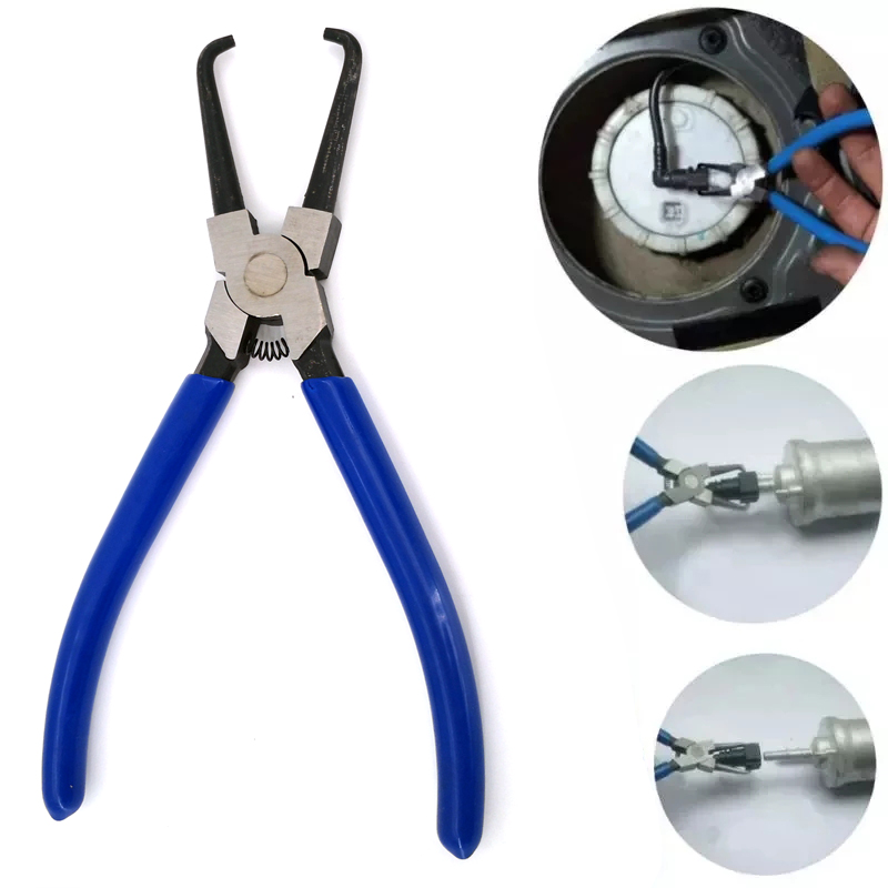

Messagepar JicéduVar » 28 févr. 2023, 15:26
Messages : 9143
Messagepar Dom » 28 févr. 2023, 18:21
Merci Jicé, faudrait que je bricole une de mes pinces à circlips. :)
Messagepar Jackymoto » 28 févr. 2023, 20:46
4.45€ chez Ali...17€ en France.
