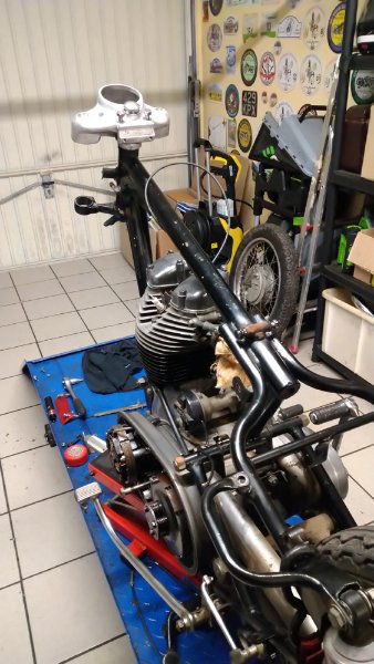

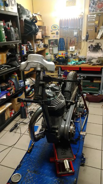

Le chantier continue tranquillement. Le moteur tournait plutôt bien. J'ai donc simplement vidangé le moteur, changé le filtre à huile, le joint du worm nut, complété le niveau de boite et vérifié le jeu aux soupapes. Tout le faisceau électrique a été retiré. J'attends l'allumage autonome de chez Electrexworld qui viendra en lieu et place de l'alternateur, de la batterie et de la bobine d'origine. La moto sera dépourvue d'éclairage, devenu inutile.
La fourche est démontée, la casquette de phare d'origine, qui fait office de té supérieur de fourche a été remplacée par le té de fourche ( merci Henry ;) ) qui équipait les trials RE des années 60. Mais là, il va y avoir de l'adaptation à faire... :polom:
Les cuvettes et billes de direction sont en bon état et reprendront du service.
Une fois tout cela mis au point, il faudra s'attaquer à d'autres choses sur la partie cycle: jantes de 21 et 18 et leur rayonnage, positionnement et soudure des platines des nouveaux repose-pieds et d'une nouvelle pédale de frein, tronçonnage de toutes les pattes de fixation inutiles sur le cadre, positionnement des nouveaux garde-boues et fabrication de leurs fixations, changer le rapport de transmission finale, tube et silencieux d'échappement, faire toute la câblerie, etc, etc...
Y'a du taf... :D

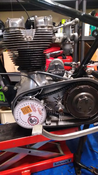

L'allumage électronique Electrex World est arrivé.
Hop, monté.
Au passage, les anciens du forum reconnaitront le disque gradué pour le calage.
Cadeau reçu lors du 4ème rassemblement de la RA, qui avait eu lieu à Saint-Julien le Petit, dans le Limousin, en mai 2010. ;)
Faut dire qu'à l'époque, les fontes étaient reines.
Maintenant, avec les EFI's, les propriétaires de ces machines ne mettent que rarement les mains dans le cambouis.
Le tour de cou logoté Royal Association a remplacé le disque gradué.
O tempora, o mores... :sorry:
Re: Nouveau chantier d'hiver
Messagepar Jackymoto » 14 févr. 2020, 19:09
Le disque, ils s'en servent pour mettre une pendule à quartz maintenant! :D

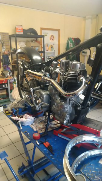

Ça avance tranquillou...
Prochaine étape, rayonnage des nouvelles jantes en 18 et 21.
Ça devrait m'occuper un moment. Pour éviter toute erreur, j'ai l'autre Bullet fonte pour modèle.
Une fois la pétoire sur ses nouvelles roues, positionnement des nouveaux repose-pieds, environ deux centimètres en retrait par rapport à l'aplomb de l'axe du bras oscillant. Fixations pour les garde-boues, etc, etc...
