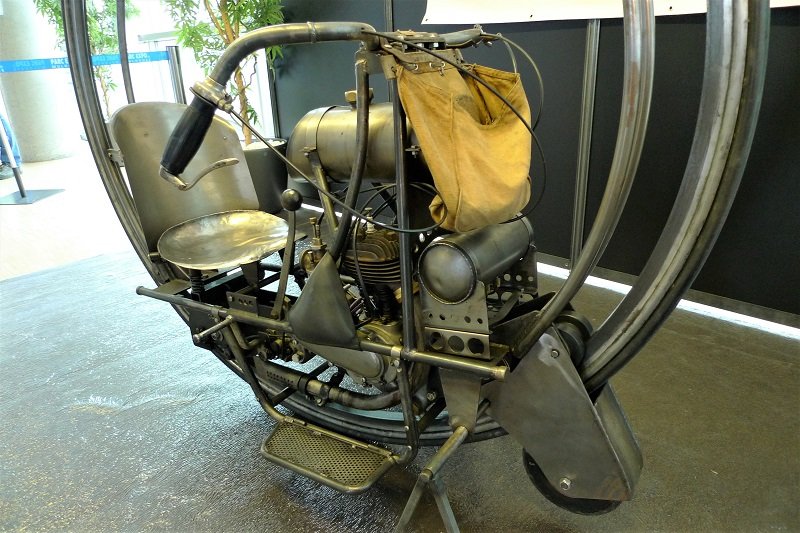

Messagepar Limobull » 21 avr. 2020, 11:40
A propos de monoroue, l'aut'jour à Mulhouse y'avait cette curieuse bête :)
