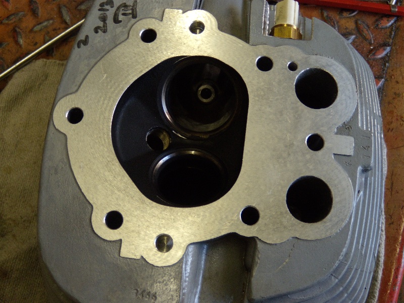

Jivaro a écrit :J'ai repris la culasse uniquement. Je suis descendu au raz des sièges. Attend, je dois avoir une photo:
Pas de problèmes d'interférence piston/soupape ? Je viens de mesurer sur ma culasse, tu as du rogner plus de 2 mm !
Paul Henshaw est plus méfiant avec ça et le maxi qu'il s'autorise est de raccourcir le bloc cylindre de 1.5 mm (en fonction des moteurs)
Je viens de mesurer le mien, le piston au PBH est à 1.65mm du haut... Avec les 0.5 du JdC, ça fait un sacré volume !
Je vais coller de la pate à modeler sur le piston et faire tourner le moteur en remontant la distrib pour mesurer grosso merdo la marge qui reste :mouais:
