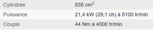

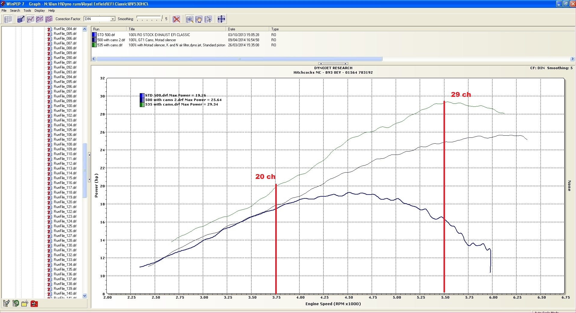

10 mn à 5000 tr vous semble dangereux ? C'est combien la zone rouge ?
Un longue course de construction moderne, ça devrait les tenir sans encombre, non ?
15 m/s de vitesse linéaire moyenne du piston est loin des 20m/s communément admise comme étant la zone dangereuse.
Messages : 20206
Re: Continental GT 535 qui ne démarre plus
Messagepar Daniel78 » 20 sept. 2020, 10:59
Ave Philippe,
C'est simplement que les très grosses vibrations décrites, me font penser qu'à ce régime le moteur n'est pas dans la zone où il se sent le mieux pour croiser, et d’ailleurs le pilote non plus.
On est au régime de puissance max, à pleine charge pour le moteur, pour atteindre 130 ou 140 km/h.
Mais on n'est à priori plus trop dans la plage idéale de couple.
Mais je n'ai jamais conduit de CGT 535 pour comparer avec les sensations du 500.
Et pour une 535 "tapée".
