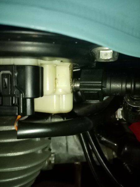

Dom a écrit :Une vis qui traîne, un tour, et le Jacky aux manettes. :)
Merci Jacky, remontage dès que possible. :oil:
Bravo :oué:
Et ça confirme qu'il y a donc assez de matière pour y usiner un filetage.

Messagepar Dom » 26 mars 2023, 12:58
Bon Jacky, y'a fuite entre le corps de pompe et ton embout, depuis hier matin. :larme:
L'essence aurait dissout ta colle ? :mouais:
Re: Problème de raccord chez Dom
Messagepar Jackymoto » 26 mars 2023, 13:15
Ben fokon trouve une colle qui résiste à l'essence, l'appel est lancé. Ça existe forcément.
L'avantage, c'est que c'est vissé donc démontable.
Messagepar Ex-Gromono » 26 mars 2023, 13:28
Colle Epoxy... :)
Messagepar Jackymoto » 26 mars 2023, 14:05
L'epoxy de mon temps avait de la peine, et je ne pense pas que ça résiste aux essences modernes.
Messagepar cose » 26 mars 2023, 14:10
Pas de la colle mais, un vernis de bateau ?
Messagepar fab le motard » 26 mars 2023, 14:29
Du rubson?
Messagepar allain » 26 mars 2023, 18:44
pour robicot avec filetage ou pas j'utilise cette pate avec ou sans filasse fine jamais eu de souci ;) avec essence 2 ou 4 temps ,bien sur toujours démontable et dans ce cas recommencer opération avec ou sans filasse et spatex
https://www.chausson.fr/quincaillerie/p ... p-775556-1
un bricocatomerlinpinpin en general ont mais aussi les Pros chauffage plomberie :D
je me mefie des bicomposants et du rubson avec les essences sans plomb :grmmml: essayé et il a fallu recommencer :rou:
