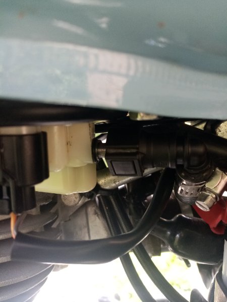

Jackymoto a écrit :Ben fokon trouve une colle qui résiste à l'essence, l'appel est lancé. Ça existe forcément.
L'avantage, c'est que c'est vissé donc démontable.
Tu l'as collé avec quelle colle ?
Messages : 6883
Re: Problème de raccord chez Dom
Messagepar JicéduVar » 26 mars 2023, 19:14
La collerette que tu as usinée n'est pas assez haute pour mettre un torique comme sur les raccords de chez Ali ?

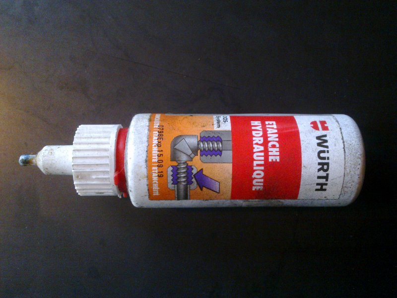

Un torique ne tiendra pas et l'équerrage n'est pas assez bon, et il faut une gorge pour qu'il ne se barre pas sur le côté.
J'ai vu mon pote josé qui m'a dit qu'il fallait utiliser du Loctite pour étanchéité hydraulique
du 577, il faut en mendier une goutte au mécano ou au plombier.

Bon, avant de déposer la pompe de nouveau, j'ai voulu tenter la méthode joint torique de Jicé. J'avais très peur que l'embout face de la résistance, point du tout. Un peu de ruban de plombier, un joint, et vissage tout doux, plus de fuite ! :amour:
