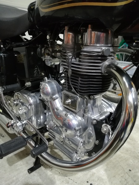

bouchons de vidange.jpeg (178.25 Kio) Vu 3108 fois

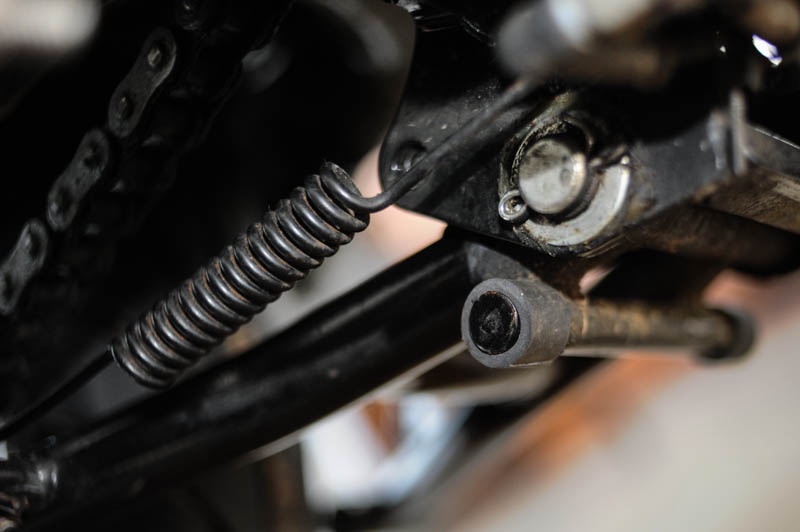

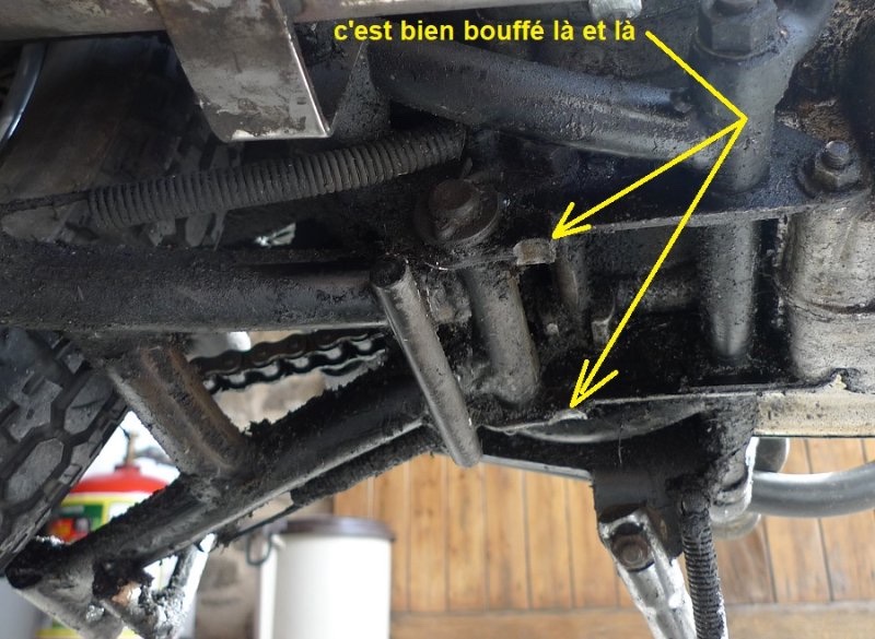

Limobull a écrit :Bon ben ce matin, tandis que je rampais sous ma belle (ma brêle :polom: ), j'ai vu arriver l'ami Dom, suivi de peu par Patrick, venus m'encourager et me conseiller.
Après avoir ôté les couches de sédiment graisseux, j'ai pu constater une usure prononcée des pièces d'appui de la béquille.
J'ai aussi constaté une fuite d'huile au bouchon de vidange de la BV. Comme quoi ça vaut le coup de regarder dessous de temps à autre.
Pour la suite, je m'tâte pour savoir si je vais réhausser la béquille ou modifier son point d'appui... voire même une combinaison des deux soluces :) :old:

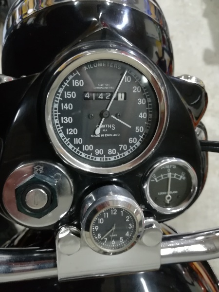

timing side.jpeg (117.76 Kio) Vu 3106 fois

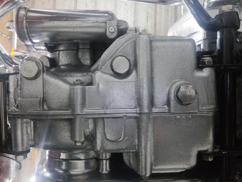

Messagepar paquito 35 » 23 févr. 2021, 19:01

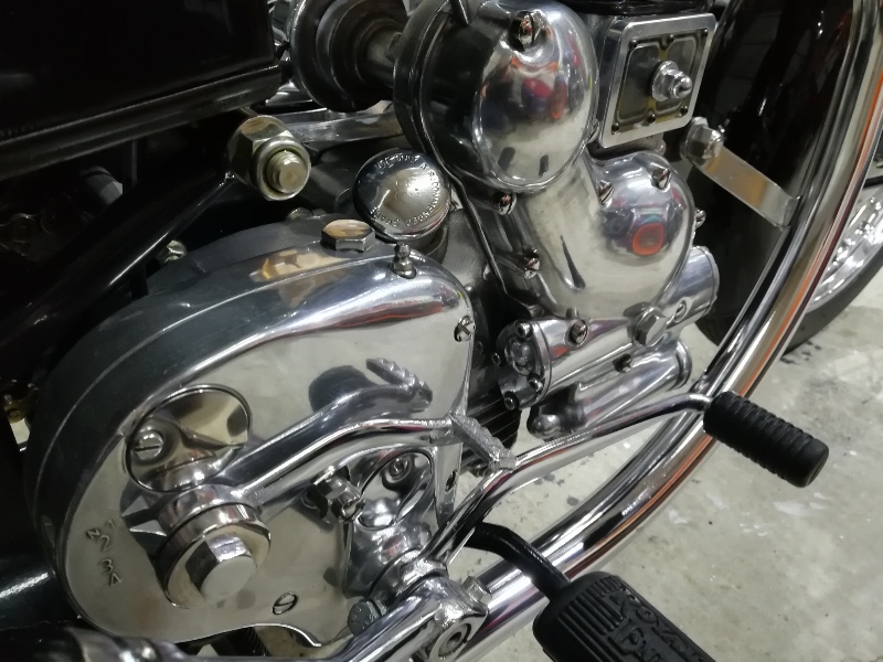

allez, une dernière pour la route ;)
gear box.jpeg (175.24 Kio) Vu 3105 fois

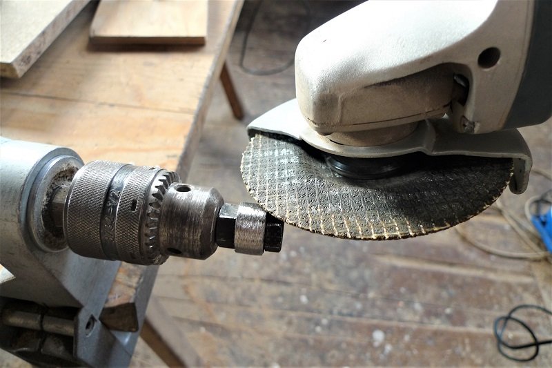

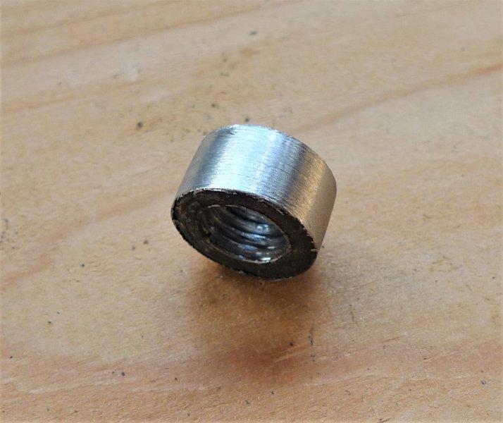

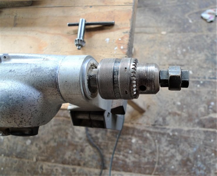

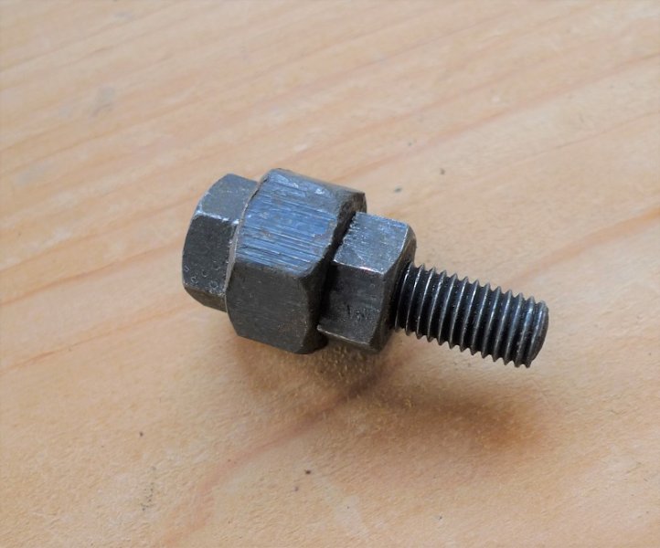

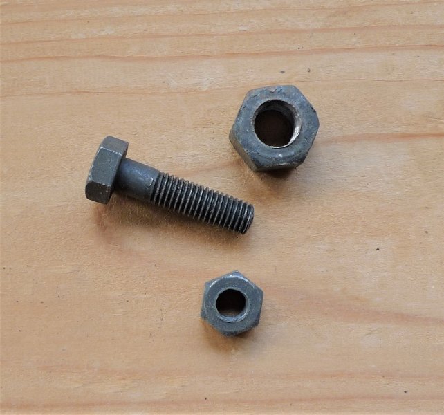

En bon menuisier, je vais m'amuser à tourner des bagues en métal à la mode de Dehli. Vous avez le droit de vous moquer, je suis de bonne humeur :D
Je fouille dans ma quincail et trouve 1 écrou de charpentier de 12 (en charpente il sont plus gros et plus épais). Comme ma perceuse n'a pas un mandrin assez gros, je prends l'écrou de 12 en sandwich dans un boulon de 10 et je centre le tout à l'oeil. Je serre le tout dans le mandrin et j'attaque le tournage à la disqueuse :036: . Ça marche au poil. J'avais d'abord essayé à la grosse lime bâtarde, mais ça n'allait pas assez vite à mon goût. Une fois dégrossi, je finis à la lime douce.
Voilà, j'en suis là. Demain je réalèse d'un coup de foret de 13 pour l'axe en 12,7
Si çà fonctionne, j'en attaquerai un deuxième :old:
1 - écrou de charpente de 12 et boulon avec écrou de 10.JPG (92.43 Kio) Vu 3101 fois
3 - en place dans le mandrin perceuse.JPG (105.48 Kio) Vu 3101 fois
4 - tournage à la disqueuse.JPG (110.33 Kio) Vu 3101 fois
5 - après finition à la lime.JPG (85.59 Kio) Vu 3101 fois

Messagepar paquito 35 » 23 févr. 2021, 19:13
y'a pas à dire, il y a de l'idée.
j'ai vu sur ta photo que tu avais pas mal d'usure sur les points d'appui de la béquille.
il faudra donc pas mal d'épaisseur d'écrou usiné, peut-être 4 à 5 mm ?
vas-y progressivement pour ne pas enlever trop de matière d'un coup et devoir ré-usiner des écrous

Limobull a écrit :...
Pas de doute, y'a de l'usure.JPG (187.33 Kio) Vu 3035 fois
Usure typique d'une moto qui tourne trop longtemps sur sa béquille centrale : ce sont les vibrations qui attaquent les points de contact. La mise sur béquille centrale avec ta remorque chargée ne doit rien arranger.
Y'a un moyen facile d'y remédier : tu viens serrer un gros rilsan large dans les creux de l'usure, ça rattrapera le jeu et ça aura même l'avantage d'amortir un peu le choc du contact.

Super idée Marco.
J'avais essayé le coup du gros rislan, c'était pas assez épais.
J'avais même essayé du rislan qui ceinturait une épaisseur de chambre à air pour faire amortisseur en même temps, mais ça se barrait en trois secondes.
Sinon ma titine n'a jamais tourné au ralenti sur la centrale, et ça a usé quand même.

Messagepar cambouix » 24 févr. 2021, 08:57

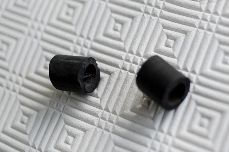

Autre solution :
2 bouts de durit de diamètre intérieur légèrement inférieur à celui de l'axe et à mettre en place en force sans collage.
A changer quand usés.
Avantage : plus de " klonk " et plus d'usure des points de contact

Messagepar paquito 35 » 24 févr. 2021, 11:55
de plus en plus fort,
et ce qui est génial, c'est pas d'usure sur les points d'appui
et le prix de la matière première !
:super: :super:
