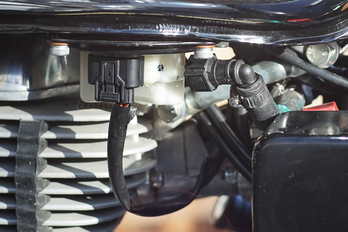

Bon, bien à contrecoeur, je déterre ce fil ... :sorry:
J'ai dû remettre le cache-batterie sans être trop précautionneux toujours est-il que j'ai constaté une belle fuite d'essence en actionnant le démarreur.
En faisant le tour, il est apparu que cette fuite (non, pas une fuite, un vrai beau jet) était localisée au même endroit que celle réparée sur la machine de Dom c'est à dire ici :
La tétine en plastique , qui reste pour l'heure partiellement adhérente, est bien fendue en sa partie basse.
Pas trop envie d'avoir recours au concessionnaire local et j'aimerais pouvoir faire la nécessaire moi-même.
J'envisage la mise en oeuvre de la méthode Jacky.
A défaut, j'achèterai un nouveau ensemble de pompe :grmmml: .
Quoiqu'il arrive, il faut démonter celle en place et là est l'objet de ma question :
Est-il possible de vidanger le réservoir avant d'enlever le corps de pompe et, dans ce cas, comment ? (l'avantage des vieilles motos est que leurs réservoirs ont un robinet ... pas celle-ci)
Je suppose que si c'est impossible et bien, ce sera les chutes du Niagara au démontage de la pompe !
Questions subsidiaires : je suppose que, suivant l'expression anglo-saxonne consacrée, c'est du "plug and play" c'est à dire qu'il n'y aurait qu'à refixer la pompe sur le réservoir, raccorder la petite connexion électrique et réaccoupler la durite via le "raccord rapide". De même, il me semble possible de démonter la pompe en laissant le réservoir en place.
Avis éclairés ?
Merci à vous.
PS : lorsque je procéderai à la réparation, j'envisage de donner un bon coup de meule (suivi d'une peinture) à l'angle haut côté arrière gauche du cache-batterie pour créer une échancrure propre permettant à la foutue durite d'essence de vivre sa vie sans contrainte et donc sans risque pour la pompe.

Messagepar druid » 17 nov. 2023, 17:11
Si le réservoir des vieilles motos avait un robinet d'essence, il avait aussi un bouchon.
Bouchon que l'on retrouve également sur le réservoir des motos modernes. C'est dingue !
Bref, ton réservoir, tu le retournes, pour le vider après avoir enlevé le bouchon !
CQFD :mrgreen:

Messagepar cambouix » 17 nov. 2023, 18:38
CQFD :mrgreen:
Bon sang, mais c'est bien sûr !!!
... sauf que moi, j'envisageais de laisser le réservoir en place (v° ma question subsidiaire sur la faisabilité de cette solution) :zinzin:

Messagepar corto71 » 17 nov. 2023, 19:29
https://www.leroymerlin.fr/produits/cha ... 05101.html
Me sers de ça en faisant gaffe de pas accrocher le flotteur de la chasse d'eau, mais il en reste toujours un peu.
C'est surtout quand tu veux virer le réservoir et qu'il pèse un âne mort parce qu'il est plein. :)
Ceci dit, la solution de Druid est à mon sens la meilleure, de plus t'es bien plus à l'aise pour démonter la pompe.

Messagepar druid » 18 nov. 2023, 07:58
J'avais bien compris. Mais ton idée m'avait parue tellement saugrenue, que je l'ai volontairement mise de côté...
