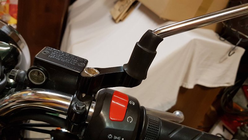

Ben oui, juste trop d angle, mais c est juste du bruit!!; Autrement j ai remarqué que les retros sont un poil trop courts, je vois mes epaules! une idée pour améliorer ça, a part "rallonger" les supports ?

lereveur a écrit :Ben oui, juste trop d angle, mais c est juste du bruit!!; Autrement j ai remarqué que les retros sont un poil trop courts, je vois mes epaules! une idée pour améliorer ça, a part "rallonger" les supports ?
J'ai installé des extensions de rétro sur ma B5 Standard.
http://accessories.hitchcocksmotorcycle ... arch=92601
Je ne sais pas si ce modèle convient pour les himalayan.

merci pour l info, j ai trouvé le meme modele chez RAD, on est voisin. Effectivement c est plus confortable.

lereveur a écrit :merci pour l info, j ai trouvé le meme modele chez RAD, on est voisin. Effectivement c est plus confortable.
Fais gaffe !!! C'est pas vraiment fait pour s'assoir dessus ! :blink:
