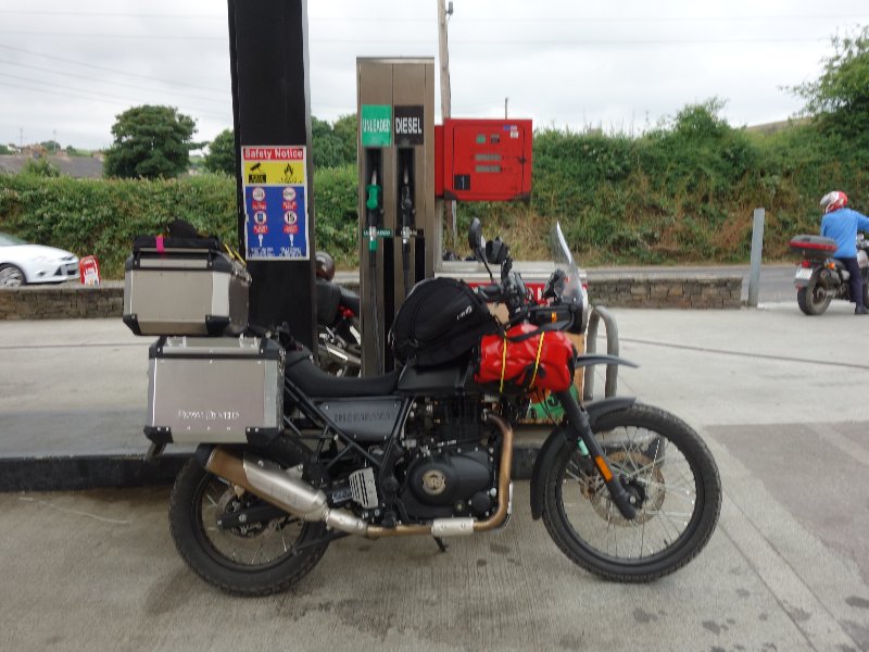

En Irlande (du sud et nord) et je suppose les pays grands bretons en général, tu as le choix qu' entre du SP95 (Unleaded) et du diésel. C'est pratique.
Et ils ont les mêmes moteurs que nous.

jpv17 a écrit :En Irlande (du sud et nord) et je suppose les pays grands bretons en général, tu as le choix qu' entre du SP95 (Unleaded) et du diésel. C'est pratique.
Ça doit être une spécificité insulaire alors. Comme ça on évite les prises de tête... :036:
