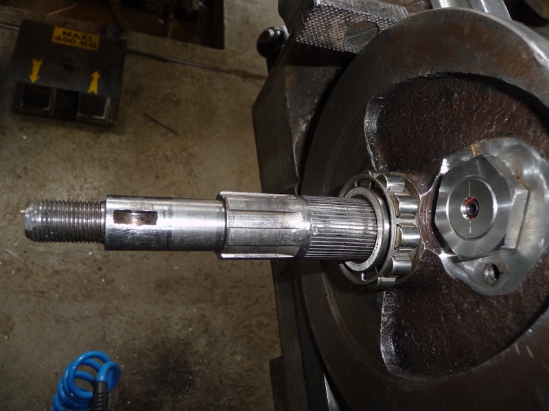

ce matin, il fallu redémonter le vilo pour sortir la soie qui doit être remplacée...
soie vilo gche.JPG (147.08 Kio) Vu 860 fois
vilo redémonté.JPG (196.96 Kio) Vu 860 fois
Les rainures de molletage ne sont pas d'origine, signe qu'elles ont été réalisées pour rattraper un manque de matière pour s'ajuster dans les roulements.
Vu l'état, pas étonnant qu'avec nos roulements neufs, le vilo peine à tourner libre une fois les carters montés.
soie vilo gche démontée.JPG (86.24 Kio) Vu 860 fois
Y'a plus qu'attendre que la soie neuve commandée arrive.

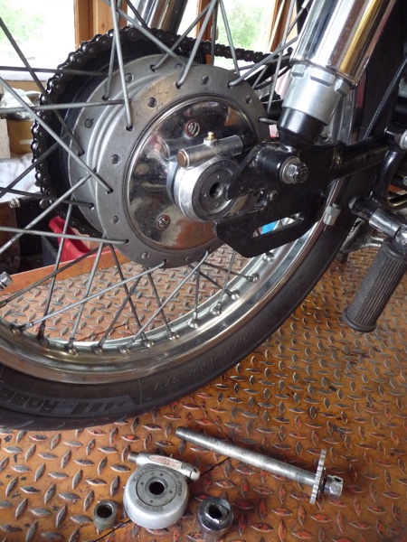

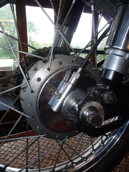

En attendant, on en profite pour régler d'autres petits problèmes, par exemple l'entraineur de tachymètre... celui d'origine est mort et la pièce de remplacement indienne doit être adaptée : meulage des ergots d'entrainement et fabrication d'une nouvelle entretoise + d'une rondelle de calage... encore un peu d'usinage au tour, Jivaro se régale.
Jiv devant entraineur tachymètre.JPG (122.73 Kio) Vu 860 fois
entraineur compteur BH.JPG (145.66 Kio) Vu 860 fois
entraineur tachymètre monté.JPG (121.77 Kio) Vu 860 fois
