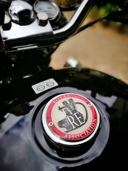

Hello les forumeuses et forurmeurs
J'ai toujours trouver "plat" dans tous les sens du terme le bouchon de réservoir de ma classic. En effet, parmi toutes ces délicieuses courbes rondes que nous offre cette charmantes machine, le côté archi plat et désuet du bouchon chromé n'est pas très très sexy et en plus, quand le soleil rebondit sur sa surface plane et ultra-brillante et vient titiller la rétine du pilote c'est juste super désagréable. Pour ce qui est du bouchon j'ai trouvé la solution pour lui offrir un look plus en harmonie avec le reste (merci la RA) et bannir les rayons du soleil qui piquent les yeux, "LA PLAQUE ÉMAILLÉE ROYAL ASSOCIATION" !
En revanche, j'aimerais aussi enlever le petit autocollant dégueulasse sur le réservoir qui nous rappel le type de carburant car franchement, pour le coup, c'est franchement pas jojo ce ridicule petit rectangle blanc.
Si vous avez une astuce je suis preneur.
Merci.

Sur la mienne, il est parti plutot facilement.
Sinon je te suggère de laisser ta moto chauffer au soleil et de tenter de l'enlever : c'est toujours plus facile à chaud.

Tu mets de l essence et un coup de briquet, il va disparaitre,
sinon au seche cheveux, l avantage quand il est chaud, la colle reste sur l autocollant et non sur le reservoir, et ca evite des disolvants .

un autocollant s'enlève en le chauffant avec un sèche-cheveux jusqu'à ce qu'il devienne mou... mais vu le portrait de ton avatar, je ne sais pas si tu en as un ! :mrgreen:
Ensuite, il suffit d'essuyer proprement avec un chiffon doux imbibé d'essence F ou C pour éliminer les traces de colle.
Quant aux bouchons de réservoir tout plat, c'est une norme de sécu qui l'impose aux constructeurs : c'est conçu pour éviter d'y laisser ses bijoux de famille en cas d'accident.
Assures-toi que la pose de ta plaque émaillée sur le bouchon ne vienne pas contrarier la mise à l'air libre du réservoir.

Moi je décolle le coin gentiment , si ta moto est neuve il part facile et ensuite du White spirit pour enlever les résidus de colle . J ai toujours fait comme ça , sinon comme dit Marco tu peut t aider avec un sèche cheveux. Voila

Marco a écrit :Quant aux bouchons de réservoir tout plat, c'est une norme de sécu qui l'impose aux constructeurs : c'est conçu pour éviter d'y laisser ses bijoux de famille en cas d'accident.
Ha, ok mais un bouchon légèrement bombé ou travaillé n'aurait nuit ni au look de la machine, bien au contraire, ni à l'intégralité des roubignolles du malchanceux motard accidenté..
Marco a écrit :Assures-toi que la pose de ta plaque émaillée sur le bouchon ne vienne pas contrarier la mise à l'air libre du réservoir.
Impossible Marco, aucune modification du bouchon n'a été apporté si ce n'est l'ajout de la plaque grâce à un adhésif double face très particulièrement efficace (et déjà tester plusieurs fois dans des situations extrêmes). Pour faire "la blague" et pour fignoler le tout, j'ai recoupé deux petites vis inox pour n'en garder que les têtes puis je les ai collé à la cyanolit gel sur la plaque émaillée avant de la fixer elle même au bouchon de réservoir...
