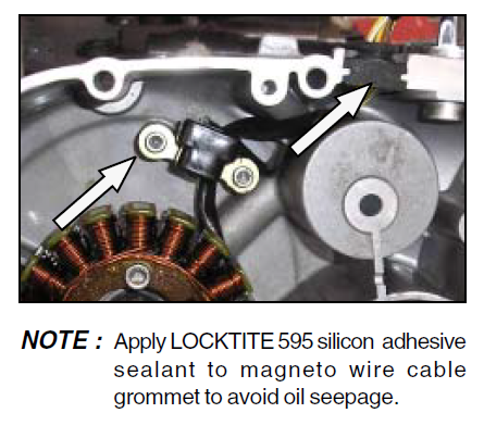

hier, on a amené la moto chez le mécano
apres quelques minutes de routes, de l'huile est sortie par le coté droit de la moto.
Par le caoutchou des fils électriques de l'alternateur.
Ils ont du être cramés et séchés par le temps et le soleil.
Le mécano dit que si c'est ca, il faut changer l'alternateur, tout est solidaire.
Vous pensez qu'un peu de rubson pourrait faire l'affaire ?

Tu as un joint/bouchon en caoutchouc autour de ces fils d'alternateur.
Il est bien positionné, pas déchiré ?
Le reniflard juste à côté, n'est pas bouché ?
