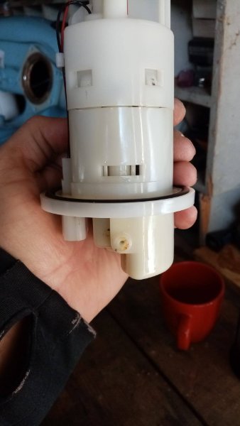

J'ai mis une batterie neuve ce matin et là gros jet d'essence en actionnant le démarreur, la tétine de la pompe à essence est cassée... :larme:
J'ai fait gaffe en mettant la batterie en place, je ne pense pas être le fautif. Ça coûte un bras cette merde pour un bout de plastique qui était démontable sur la pompe en ferraille de ma Standard ! :017:

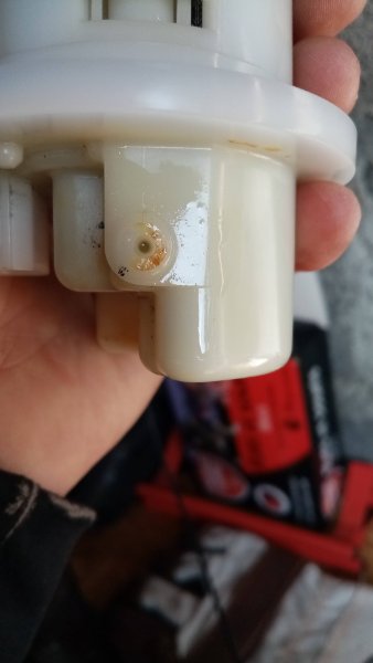

La tétine était déjà fendue, on voit de l'essence séchée, me voilà rassuré. :polom:
Le corps de pompe se démonte facilement mais bien entendu, je ne trouve que l'ensemble sur le net. Quelqu'un a une piste ?

autrement, voir s'il y a assez de matière pour tarauder et mettre un embout fileté en métal , ce qui peut être une solution à peu de frais

Dom a écrit :La tétine était déjà fendue, on voit de l'essence séchée, me voilà rassuré. :polom:
S'il y a assez de matière, ça vaudrait peut-être le coup d'essayer de tarauder pour y mettre ce type de raccord.
Messages : 9035
Re: Problème de raccord chez Dom
Messagepar Dom » 19 févr. 2023, 21:42
Il y a de la matière visiblement et ce montage serait plus costaud. Faudrait trouver le bon diamètre intérieur et un gars pour me faire ça proprement. :)

Dom, ... si il y a suffisamment de matière pour fileter 4 ou 5 spires dans le plastique tu peux m'envoyer ta pompe
pour que j'effectue une réparation costaude et surtout étanche en y ajoutant un manchon sur mesure que je fabriquerai
à partir d'une vis adéquat passée au tour !... de plus j'y ajouterai un bout de durite souple pour qu'il n'y ait plus besoin de tirer
sur ce raccord lors des prochaines déposes .... D'où un second manchon en bout du bout de durite pour recevoir la durite de départ .
C'est ce que j'ai fait sur celle de l'SWM en prévision des futures opérations ... Pas folle la guêpe .... Trop fragile tout ça, trop plastique .
Frais de port aller-retour à ta charge et ce sera bien comme ça .
Voilà .
A moins que quelqu'un de plus proche s'en charge .
PS : serait utile que tu joignes à c't'éventuel envoi le bout cassé pour avoir une idée de son diamètre .

Encore : pour maintenir une pression résiduelle prévue pour faciliter le démarrage spontané, les pompes à essence des modèles injectés
sont toutes munies d'un clapet anti retour, pour dire qu'il faut réparer proprement afin qu'aucun copeau n'aille empêcher sa fermeture .

Et merci beaucoup Yves de ta proposition, je me sentais bien démuni. J'avais dans ma tête ton montage mais pas le matériel et les capacités de faire quelque chose de propre. J'attends de voir si quelqu'un de mon coin se manifeste demain et dans la négative, je t'envoie le corps et l'embout cassé. :)
