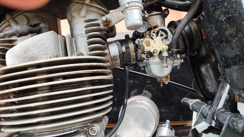

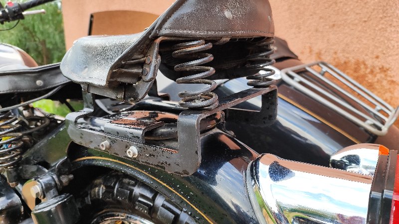

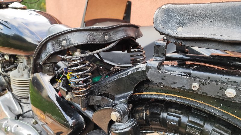

[Voici des photos de la sellerie sur ma Bullet 500cc Electra de 2007.
Apparemment ça aurait été monté après achat ?
Question : Si je veux remplacer la selle, qu'est-ce que je pourrais monter a la place ?

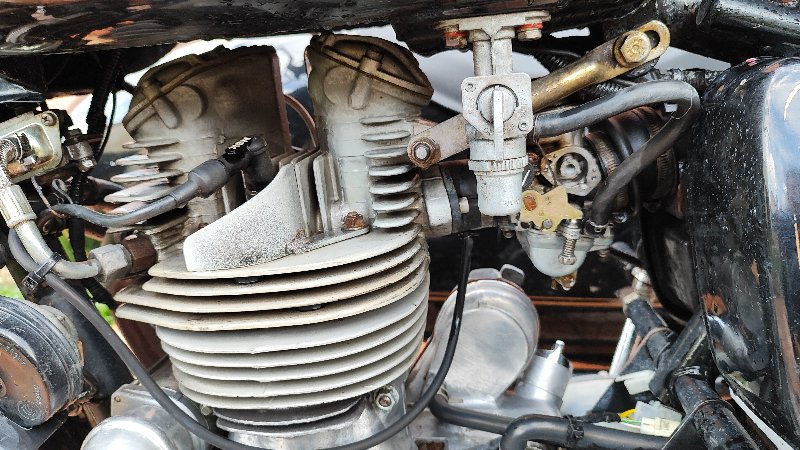

Et photo du carbu qui a bien l'air d'être un Mikuni Ucal BS 29 ?
On dirait qu'il manque une partie, pourtant la moto tourne impeccable !

Trouve une selle biplace
Electra x ou efi entre 2004 et 2010. Je dirais

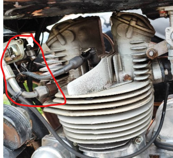

C'est le "fameux" PAV, ça ?
- Messages : 34587
Re: Compatibilité des bulllets 500cc
Oui sur le moteur lean burn
Il est différent sur les fontes

Sinon oui, ta selle n'est pas d'origine. je t'ai mis la photo.
D'origine c'est une selle bi-place.
...Et photo du carbu qui a bien l'air d'être un Mikuni Ucal BS 29 ?
Pour la selle, monte la biplace d'origine ou une biplace vendue chez Hitchcooks ou mieux, une occase proposée par un copain du forum.
Pour le carbu (spécifique aux Electra X), si ça fonctionne, laisse-le tel quel.
